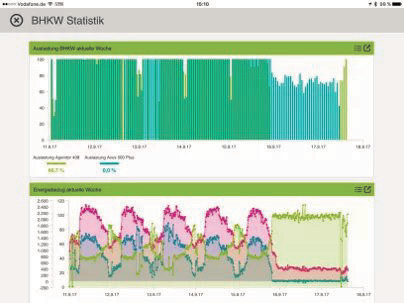

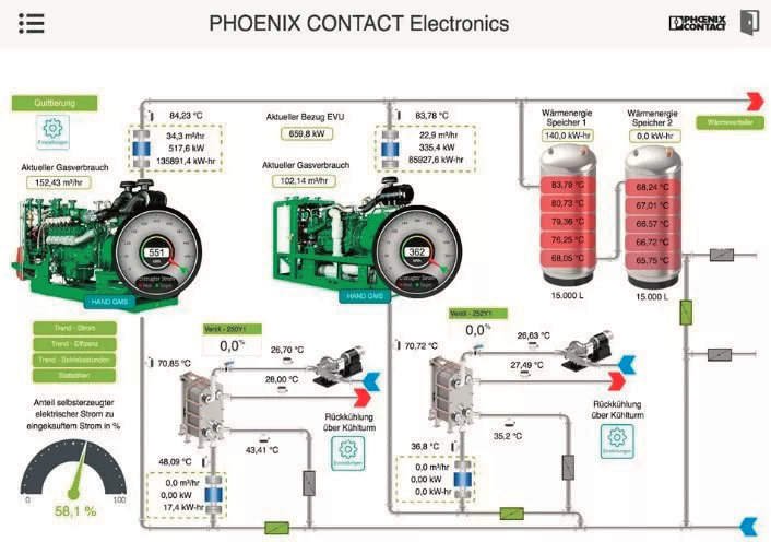

图4 菲尼克斯电气智能工厂能源管控一体化平台

在新智能工厂中有大量的如注塑机这样的生产设备,其运行状态与能耗也纳入了Emalytics系统,这样不但可以监测到生产设备的运行情况及能耗,同时也可以根据生产设备的运行情况及发热量,对暖通系统进行预调节,优化热能回收。
图7 Emalytics智能楼宇能效管理系统与生产设备的结合,实现IoT功能
