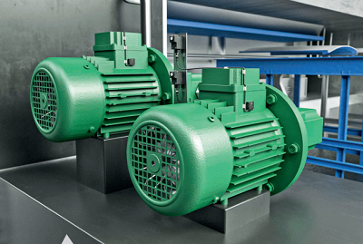

 QM42振动和温度传感器可直接安装在电机上并将数据传输至无线模块

IP67传感器监测振动和温度
电机有时会在发生实际故障之前数月就出现相应的异常。轴调节错误、轴承粘连或固定件不平衡会导致振动频率变化。为了检测这些问题,维护工程师可以将QM42振动和温度传感器直接安装在电机座上。该紧凑型传感器防护等级高达IP67,可以使用磁铁轻松紧固安装。QM42基于微机电系统(MEMS),因此可以提供高精度的二维速度和加速度数据。QM42还可输出温度值,通过监测-40℃~+105°C范围内的温度,记录电机是否过热以及过热位置,从而实现温度趋势的监测。
电机的电流也非常实用。若轴承发生任何损坏,或润滑不正确,则相应的机械阻力会导致需要更多电流来达到所需的速度。可以使用电流互感器进行监测。

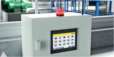

该方案可用于中央控制室等。可以将无线网关与图尔克TX700 HMI连接,使用VisuPro软件显示多个机器的状态数据,以便提取日志文件或配置警报。数据传输无需在HMI终结,因为可以通过以太在该应用示例的设计图中,传感器以无线方式或通过连接TX700 HMI发送温度和振动数据,后者通过无线方式或电缆将数据转发至PLC或云端网连接到达其他目的地:如在WebVisu显示或发送自动电子邮件通知的互联网浏览器,以及内部自动化环境(PLC、HMI等)。
TX700 HMI/PLC上的数据可视化功能甚至可直接在现场将所有信息展示给用户
