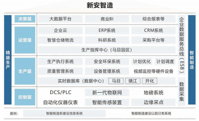

新安集团马目智慧园区建设涉及操作控制、生产运行、企业运营与经营决策4个层面展开,大小共建设20多套信息化系统。经营决策层包括大数据平台、商业BI、综合报表等系统;企业运营层包括企业云、ERP系统、CRM系统、智慧仓储物流系统、科研系统、采购平台以及马目生产指挥中心等;生产运行层包括生产执行系统(MES)、安全环保系统(HSE)、计划优化、计划调度、质量管理系统 (LIMS)、设备管理系统(EAM)、视频监控等配套硬件设备、实时数据库(数据中心),其中智慧园区项目将马目园区数据接入到了数据中心,推广复制阶段接入镇江与开化园区数据;操作控制层包括 DCS/PLC自动化控制系统、新一代物联网、地磅系统、自动化仪器仪表、智能传感装置与边缘采点。
图3 新安集团智能制造建设内容

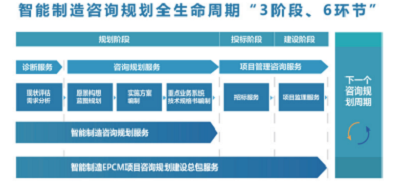

图4 智能制造咨询规划全生命周期“3阶段、6环节”

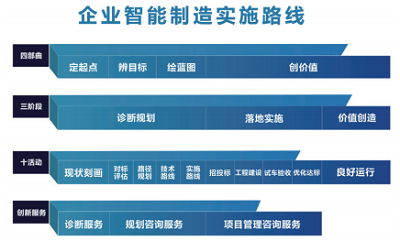

图5 企业智能制造实施路线
