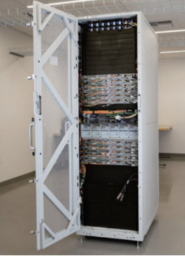

在客户边缘云场景中,云厂商会将公有云的基础设施(包括服务器、网元设备)压缩到一个体积较小的机柜中对客户输出,例如AWSoutposts边缘机柜,如图1所示。
图1 AWS outposts边缘机柜

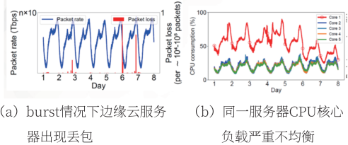

在这种部署在客户生产现场的客户边缘云场景中,云厂商不能完全基于传统公有云的scale-out策略通过不断叠加x86NFV网元来提升网络的处理性能。在这种情况下,边缘服务提供商所能提供的算力资源非常宝贵,需要尽可能提升有效算力提供的能力。但现有边缘计算解决方案往往会面临多核CPU计算核心负载不均衡的问题,有效算力较低,且一旦为burst流量提供服务,会发生大流打爆单一计算核心的瓶颈问题,造成整体服务质量劣化,如图2所示。
图2 边缘云应用场景

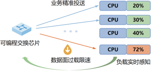

图3 基于在网计算的边缘负载均衡系统架构图
系统架构(如图3所示)的主要设计理念如下:
(1)充分利用新型异构算力设施中的网络交换资源实现在网计算,设计面向异构算力设施的新型“Run-toCompletion”计算架构,解决通过RSS投送计算任务导致核间负载不均衡的问题,总体提升边缘算力设施的计算效率。
(2)通知响应机制,使得调度模块感知到CPU的使用率,实现新到达流量的CPU选定以及后继流量与CPU的映射绑定及维护状态一致性。
系统实现方案主要包含3个部分:
(1)设计精准CPU负载感知协议并周期性传递至交换芯片,交换芯片将负载信息更新至对应的转发表项;
(2)在可编程交换芯片设计精准负载均衡算法,根据CPU实时负载信息分配任务;
(3)设计特定的数据面过载保护算法,将burst流量进行识别标记,通过限速机制防止正在服务的CPU核心被冲击损坏。

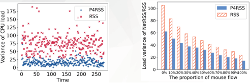

图4 测试结果:负载均衡度优化

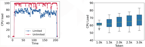

图5 测试结果:过载限速保障CPU核心0打爆
如图4所示,相较业界主流负载均衡算法RSS使用哈希方式随机投递,采用基于在网计算的负载均衡算法可以有效提升CPU负载均衡度,平均提升了38%。同时,如图5所示,该创新方案可以有效避免burst流量冲击CPU核心从而造成丢包以及服务中断,为提供可靠稳定的边缘服务提供了保障。

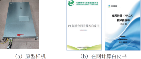

面向行业应用,中国移动研究院在移动信息现代产业链—算力网络子链方面牵头成立了算网一体产业发展方向的研究团队,并联合多家高校、设备及芯片厂商开展了协同攻关,打造了基于在网计算的异构可编程融合网关为产业链重要攻坚方向。
同时,中国移动研究院在ODCC上联合产业界共同发布了《P4超融合网关技术白皮书》,其不断凝聚产业共识,推进了边缘可编程融合网关的应用部署。
图7
目前,联合攻关项目基于中国移动CIFTI试验网已完成初步试验验证,下一步计划联合移动云以及省公司开展此项目的联合应用与推广。
