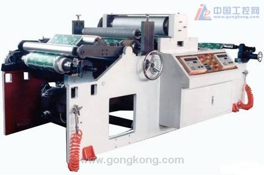

      铝箔纸压花机是针对纸张深加工而开发研制生产的一种高科技设备,主要用于各种纸张、印后纸张、铝箔纸等材料的压花、 分切及复卷,广泛地应用于印前、印后纸张等材料的深加工工业。压花形式为气压式卧压辊压花 ,花纹深度一致;花辊可根据需要随时更换花型;收放卷有采用磁粉离合器及制动器方式,也有采用变频器控制的方式,操作十分简便,整机张力高度恒定控制。铝箔纸压花机整机参见图1。
图1 铝箔纸压花机外形图

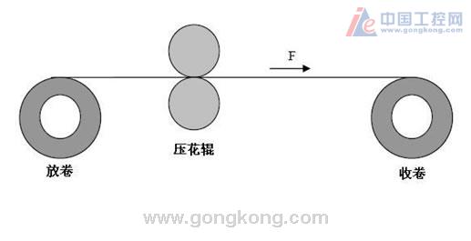

      2 压花工艺原理
      原料为圆柱状铝箔纸压花卷材安装到放卷辊上,卷材通过雕花滚筒模具的压制,将事先要求的图案压在铝箔纸上,然后通过收卷辊收卷成为圆柱形成品。成品卷取采取的方式是通过台达DOPA58CSTD触摸屏来设置初始力矩(放卷变频器以及收卷变频器),然后依靠PLC(台达DVP16ES00R)编程设计规划好的程序来检测线速度以及收放卷卷径的大小,通过卷径的不同变化来改变给定变频器的速度控制信号,补偿卷径变化引起的力矩变化,实现恒转矩成品卷曲。收卷变频器和放卷变频器工作在转矩控制模式,压花变频器工作在开环矢量模式。原理示意图如图2所示。
图2 卷取原理示意

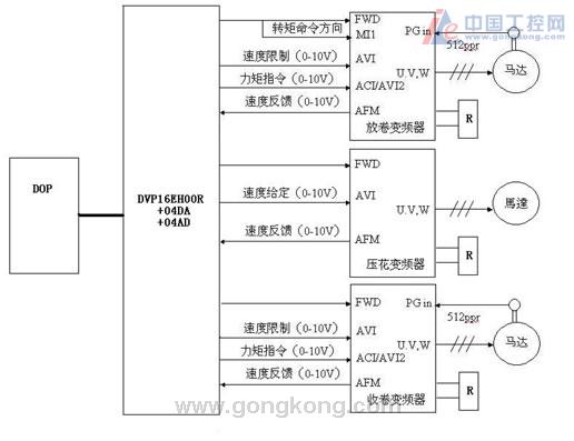

      3.2 台达恒转矩传动控制系统配置
      台达触摸屏DOPA58CSTD;
      PLC台达DVP16ES00R(配套扩展4DA/4AD模块);
      放卷变频器VFD075V43A-2(配套制动电阻780W/75ohm);
      收卷变频器VFD075V43A-2(配套制动电阻780W/75ohm);
      压花变频器VFD055V43A-2(配套制动电阻520W/100ohm)。
      3.3电气原理设计
      电气原理参见图3:电气接线图。
 图3 电气接线图

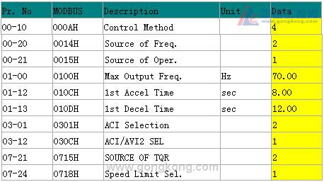

      4.1变频器参数的设置过程
      (1)收卷变频器的参数设置
      将变频器带空电机作VF运行,并且察看电机运行状态(输出电压/输出电流/实际转速):
      将变频器指令频率设置到50hz,察看r状态为+1490rpm。
      将电机参数写入到变频器对应参数:
      做电机自整定,并且将控制方式更改为向量控制FOC+PG,运行看是否正常;
      电机动态整定后电机参数如下表:
      调整控制方式并且从0-50hz运转,察看电机状态正常(输出电压/输出电流/电机转速)
      控制方式改为转矩控制TQR+PG,并且调整相应的转矩参数以及外部端子功能:

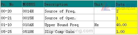

      (2)放卷变频器的参数设置
      将变频器指令频率设置到50hz,察看r状态为+995rpm。
      将电机参数写入到变频器对应参数:
      电机动态整定后电机参数如下表:
      调整控制方式并且从0-50hz运转,察看电机状态正常(输出电压/输出电流):
      调整相应的参数以及外部端子功能:
      如果运转过程中出现力矩不足问题,可以将参数05-25改为2。
