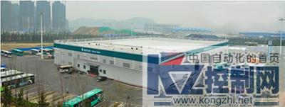

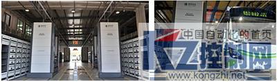

   位于薛家岛公交枢纽站内的公交车充、换电站占地面积5814.2平米,由三条车道、六个换电工位(机器人自动换电)及辅助办公楼组成。辅助办公楼内设集中控制室,对充电、换电、车辆运行状况、集中充电站以及配送站进行集中监控和管理。可同时为6辆公交车换电,每天可满足360车次的电动公交车换电需求。
                       图1.薛家岛电动汽车智能充换储放一体化示范电站
   项目于2011年7月1日成功投入运营,主要为途经胶州湾海底隧道公交线路,和黄岛区部分公交线路约120辆电动公交车提供充、换电服务。
                     图2. 电动汽车智能充、换电站 -- 换电机器人及充电架

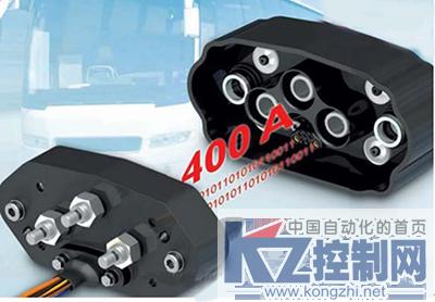

   菲尼克斯电气中国公司积极响应中国的产业发展战略,靠技术创新追踪新能源汽车发展领域技术前沿。菲尼克斯电气在“薛家岛的电动汽车智能充换储放一体化示范电站”工程的电动汽车充、换电站系统解决方案中,提供了工程的核心部件之一:EV-BC 750V/400A大电流换电连接器,该连接器完全由菲尼克斯电气自主研发,相关技术已经申请了专利。其主要的技术创新特点如下:
   - 适用于额定电压750V DC,额定电流400A 的大功率使用场合;
   - 浮动机构的研发、设计,满足了系统实际运行的要求,保证换电(插、拔)过程中电池箱的定位可靠、准确;
   - 电源接口和数据接口的模块化组合研发、设计,满足国际标准对于插、拔顺序的安全要求;
   - 防护等级符合国际标准 IP 55;
   - 插拔寿命>10000 次仍能达到设计时的使用要求;
   - 满足-40℃~+80℃ 宽温度范围的操作要求;
   - 主要技术指标测试:严格按照IEC 60947等国际系列的标准要求,完成了测试,关键技术参数的测试结果均达到并超过了国际标准所规定的要求;
   - 从2011年7月1号投运以来,经过薛家岛公交枢纽站实际运行的结果证明:菲尼克斯电气自主研发的EV-BC 750V/400A大电流连接器,质量可靠,为电动汽车充、换电产业的发展奠定了坚实的基础;
   - 根据薛家岛公交枢纽站实际运行的经验:目前,中、德双方技术专家正在启动 《电动汽车传导充、换电用连接装置-第4部分:直流换电接口》国际IEC标准的制定工作,以引导全球,特别是引导中国电动汽车产业的良性发展。
                    图4.菲尼克斯电气自主研发的大功率连接器 EV-BC 750V/400A
