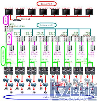

    由于设备庞大,每一个机台在更换生产或保养等特殊时候,可能需要分开机台,因此机台都安装滑轮,再固定在轨道上。由于该设备的分散控制特点,正是应用DeviceNet网络控制的主要原因。每个工艺的机台都可以移动分合操作,除了有独立的参数设定和控制,还需要监控其他机台的状况,因此台达HMI的Ethernet方式一机多屏的快速数据传输功能,配合DeviceNet总线网络连接正好满足了该需求。控制示意图如图1。
                                    图1工业网络控制示意图
   DeviceNet是一种比较合适的工业网络解决方案,采用台达PLC的DeviceNet现场总线实现分散控制的网络整合。这一款纸箱印刷机械每一个机台都有6个或以上的机械定位,由于台达SV系列PLC目前只有4路AB相高速计数器,所以每个机台会用到2台SV的PLC。而每一部分的微小调节都是利用变频器和旋转编码器,配合PLC的高速计数器判断完成,而台达的SV系列PLC和E系列变频器都有相应的DeviceNet现场总线解决方案。如图2所示。
                               图2 工作示意图
    每一个机台的PLC通过DeviceNet总线网络连接起来,相互之间交换所需信息,以及控制命令,达到在其中一个机台能够监视各部分器件的状况,控制和调整每一部分机构,或紧急停止远程其他机台的效果。这样做,一方面同时免去繁多的硬接线,另一方面可以在多种产品同类部件间实现互换性的同时,减少配线和安装工业自动化设备的成本和时间。通过DeviceNet总线,可以根据位移实时调整变频器输出频率,调整加减速线性,实现平稳启停,以及配合旋转编码器测量位移位置,达到精确定位的效果。同时监控变频器的工作状况(包括运行状态、输出频率、输出电流、报警内容等)。通过Ethernet网络的触摸屏可以直接设定远程每一个机台的PLC参数,以及收集该机台的工作状况和报警信息。这样通过DeviceNet的直接互相连性不仅改善了设备间的通信,同时提供了相当重要的故障诊断功能,实现了低成本、高性能的工业设备的网络互连。

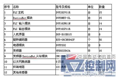

    控制系统配置如表1所示。
                                     表1 控制系统配置

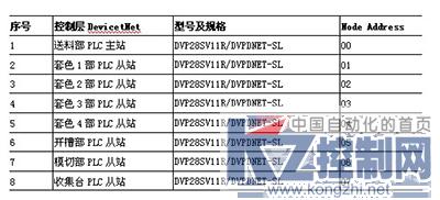

    由于版面原因,编码器数量不能全部标示出来。另外,各个机构的位置调整,只是在更换生产料号时才动作,因此客户为了节省成本,每个机台只安装2台变频器作调速定位,依靠外部接触器切换各个机构的电机工作,因此每次最多只有2个位置调整机构同时动作。人机界面通过Ethernet网络,先访问DeviceNet控制层的主站送料部PLC,再通过DeviceNet网络访问到各个从站PLC。每一个机台的2个PLC通过RS485的PLC-Link方式交换数据。地址(Node Address)分配如表2、3所示。
                                   表2 地址分配1
   由于设备层是各自PLC站点下属的独立网络,因此可以定义相同的节点地址也不会产生干涉,反而方便编程(例如,套色1到套色4机构相同,都可以使用相同的PLC程序)。
   表3 地址分配2

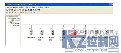

    通讯参数设定好后,选择“网络—在线”,即可以搜索网络中的设备,当搜索完毕后,选择00号主站网络,会显示出检测到的网络模块和设备。选择10号主站网络,会显示出检测到的网络模块和设备,如图4所示。
            图4 选择10号主站网络,会显示出检测到的网络模块和设备

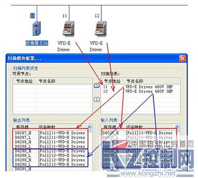

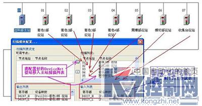

   用鼠标左键双击DNET Scanner主站模块图标,可以进入主站模块的“扫描模块配置”工具,设定从站的扫描列表,以及寄存器的对应设备(地址)映像表:
   分别连接到套色1、套色2、套色3、套色4、开槽、模切、收集的主站PLC,切换到各个设备层网络,并且编辑地址影射表,如图5所示。
                             图5 编辑地址影射表
   配置好后,将PLC工作模式切换到停止,选择“网络—下载”,将设定好的参数下载到DeviceNet模块中,下载完毕后,再运行重新PLC。检查主站DVPDNET-SL的“MS LED”和”NS LED”指示灯都是绿色,并显示DeviceNet的通讯节点号。这样DeviceNet的设定工作就基本完成。
