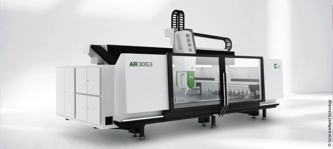

AIR 3015.5 卧式五轴加工中心是一台高端的卧式 CNC 玻璃加工设备,具有 X、Y、Z 三个直线运动轴和 A、C 两个旋转轴,可实现多轴联动,对玻璃进行钻、铣、磨、抛光、磨抛任意角度斜边、测头精确定位等加工,可选配不同的刀具对玻璃进行特殊加工。该设备采用 TwinCAT 3 CNC 系统精确控制各个伺服轴,并具备自动刀具补偿功能,可以对刀具在加工过程中进行实时自动补偿。设备采用自主开发的操控界面,操作简单,并支持 CAD 图形识别,可以自动生成优化刀具路径,以确保加工效率和质量。
01
加工中心的主要功能与结构
卧式五轴加工中心是一台复合玻璃加工设备,可自动完成 圆形、椭圆形、多边形等异形玻璃加工,还可以磨抛任意角度斜边,加装测头进行精确定位加工。

据格恩智能科技介绍,机床的床身、横梁、X 轴滑板和 Z 轴滑板等主要部件采用最优的结构,保证机床的强度并规避共振频率。工作平台采用定制模具制造的铝型材,铝型材左右槽相互配合,很好的保证了台面整体性及刚性,从而保证了玻璃产品的加工精度。
X、Y、Z 轴传动结构采用高精度齿轮齿条传动和滚珠丝杠转动相结合的方式,Y 轴采用双电机龙门结构同步驱动横梁延床身前后移动,设备提供多个库位的固定刀库,便于换刀。

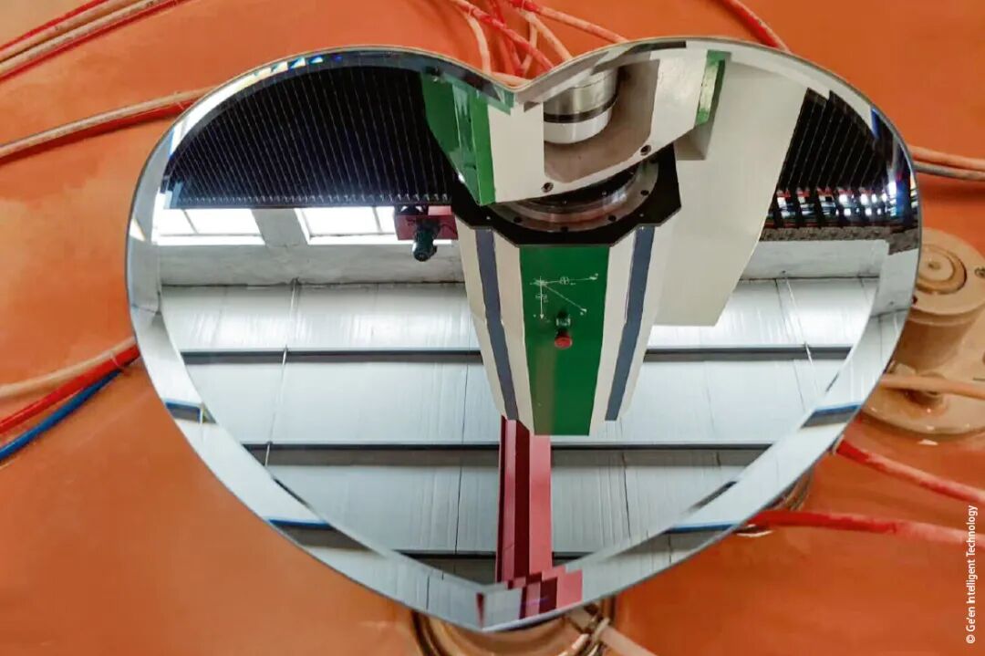

C 双摆角电主轴是设备最重要的部件之一。 A、C 双摆角主轴是带有中心出水的高速电主轴。A、C 轴分别采用同步带传动和齿轮齿圈传动实现旋转运动,并用精密行星减速机和双齿轮消隙结构来消除运动间隙,从而保证异形和曲面的加工质量。

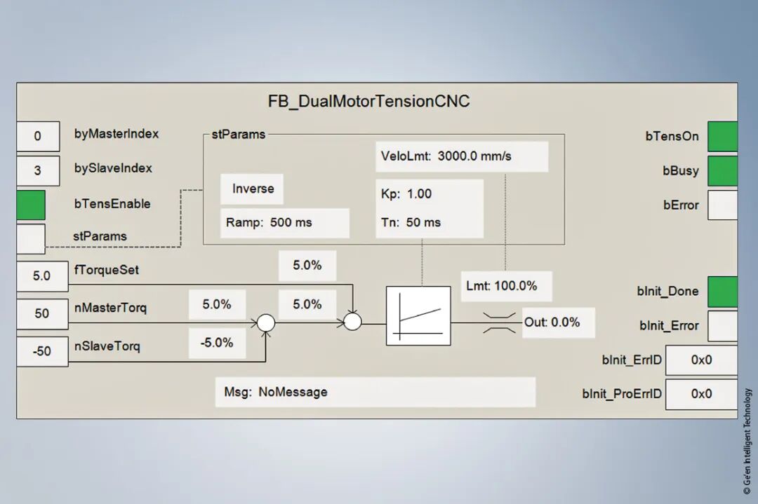

双电机 C 轴驱动的摆角因结构负载大,通过相应的小齿轮共同驱动外围大的齿轮齿圈, 中间经过 200 速比的行星减速机,通过双电机的消隙功能后,能够保证 C1 和 C2 轴在正反运行过程中大大降低机械的反向间隙问题。经过测试,最终的反向间隙在 0.01 mm 左右。
该软件功能块在双电机驱动的主从两个电机之间建立一定的张力,通过 PID 的调整优化整个控制功能的动态响应特性,以消除机械的传动间隙,提高系统的刚性以及运行稳定性。
通用的控制平台与伺服控制
设备选用倍福的高性价比且结构紧凑的 C6015 超紧凑型工业 PC、EtherCAT I/O以及 AX5000 伺服驱动器。在软件配置层面,选用的是 TwinCAT 3 CNC 软件。控制系统采用标准版 CNC 控制软件,它由 1 个 CNC 通道和 8 个插补轴组成。系统提供的刀具磨损补偿功能可以固定或动态补偿设定,补偿刀具长时间加工产生的磨损,提高加工精度。双电机 C 轴通过 AX5203 伺服驱动器控制,加上开发的双电机消隙功能,这样可以保证加工过程中的快速响应和重复定位精度。
