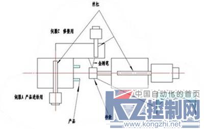

    磨床最大特点就是使用成型砂轮靠近工件,就能完成产品加工,因而最关键的部分就在于对砂轮的修正。工艺介绍
    如图1所示。
    其中,蓝色部份为砂轮需要修整出来的形状,最高点到最低点为4μ的圆弧。此外,新砂轮需要有单独的修整动作,而旧砂轮修整时需要自动将修整量自动补偿进去。当砂轮小于制定直径时需要有报警机制。不仅如此,修整需要进行独立画面设置,以改变圆弧凸度的形状。
                           图1 工艺介绍图

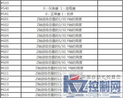

    将砂轮放大看的话是一个对数曲线,不是标准圆弧的一部份,所以不能直接用G02或者G03指令实现。如图2所示。

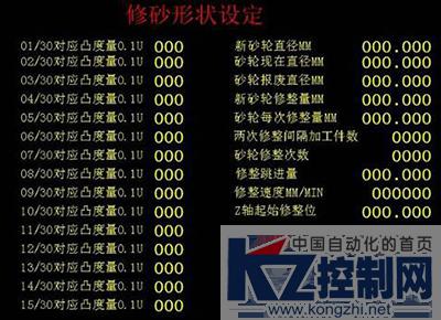

因而要转成图3所示图形,将砂轮长度部份分成30等份,等份之间用直线进行连接,然后使用者只要设定没一段的高度,即可以得到不用形状的曲线,这部份参数需要做成画面。
                      图2
                           图3 工艺实现图

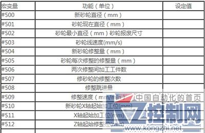

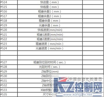

     2.2 变量规划
                                               图4 宏变量定义图

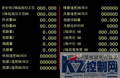

    2.3 画面规划
                                                 图5 画面规划
    2.4 MARCO规划
      对于一个主程序调用需要做到以下几点。首先,新砂轮修整速度比较快,只要修整到指定直径即可。其次,旧砂轮修整需要根据前一次修整量再进行修整,并且修整到指定最小直径时会有报警。最后,加工程序需要根据已经修整过后的砂轮直径进行加工位置调整
                               图6 MARCO规划

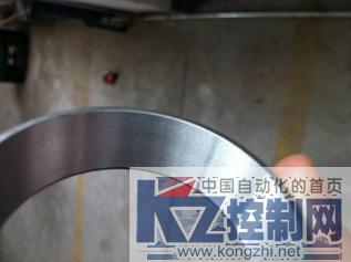

    2.6 加工效果
                               图7 加工效果图

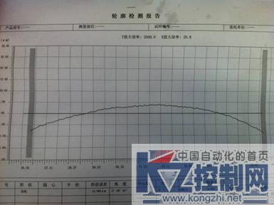

    表面是看不出来效果好不好的,要用专业仪器才能看出弧度,图8为使用轮廓仪探测出来的曲线。目前,这个曲线已经优于FANUC,三菱等系统做出来的效果。
                           图8 使用轮廓仪探测出来的曲线
