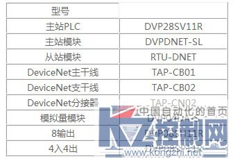

    根据上述控制要求,该套干燥线大概共有260左右数字量和33个模拟量需要控制。如果我们使用传统控制方式,会出现以下难点:第一,变频器的干扰问题;第二,接线问题;第三,程序速度问题。经过商讨决定采用台达的DVP-PLC+DeviceNet总线+远程I/0的控制构架来完成对干燥线的控制。硬件配置如图2所示。
                          图2 硬件配置图
    其中,该方案具有多项优点。首先,抗干扰能力强。DeviceNet网络使用专用的屏蔽双绞线,显著提高抗干扰能力。其次,接线简单。DeviceNet网络+远程I/O的方式,将集中布线分散到各个分站从而精简了接线。第三,速度快。500kbps的速度,进一步提高了传输速度。

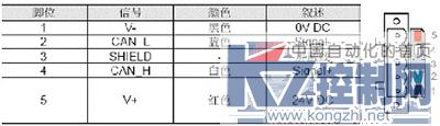

    3.1 首先正确配线,根据图3所示,正确配线并设置站号。
                 图3 配线及站好设置图

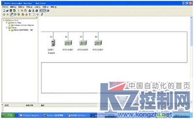

     3.2 节点扫描配置DeviceNet网络。
    根据控制和实际成本的要求,该干燥线我们选择可1主+3从的构架。在正确“通讯设置”后,选择“网络”中的“在线”后,对整个网络进行扫描。图4为扫描结果图。
                   图4 扫描结果图

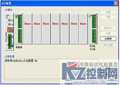

    3.3 对各个站点RTU-DNET进行配置。

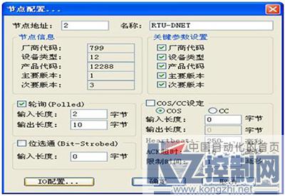

    在双击“RTU-DNET”图标之后,会弹出下面节点配置页面。单击“I/O配置”对该节点进行配置。系统会根据RTU所连接的模块显示在I/O模块模拟图上。值得注意的是,所有I/O会集中显示在最后一个模块上,应关注I/O点数是否正确。在确认之后,单击“下载”将I/O模块信息下载到RTU-DNET。节点配置页面如图5所示。
                    图5 节点配置页面

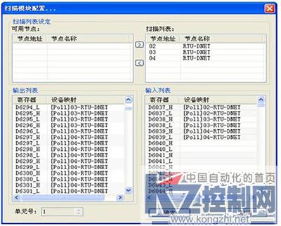

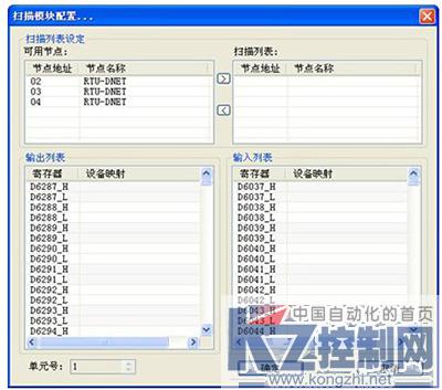

    3.4 单击站点1的DNET扫描模块并对其进行配置。
    在弹出的页面中我们可以看到已经扫描到并进行配置了的3个RTU-DNET模块。选中上述3个模块,通过“>”键将其移动到右侧空的扫描列表中。具体步骤如图6所示。
                             图6 具体步骤示意图
    3.6 记住DVPDNET扫描模块和从站设备的I/O数据映射关系,以备后续编程所用。

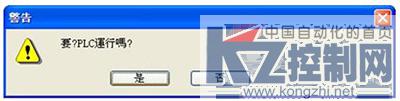

    将配置下载至扫描模块后,确认是否运行PLC ,点击“是”运行PLC。至此将完成对DeviceNet总线网络的配置工作。出于对客户程序的保密,在此不做详解。配置下载至扫描模块后弹出的画面如图7所示。
                     图7 配置下载至扫描模块后弹出的画面
