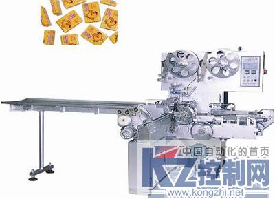

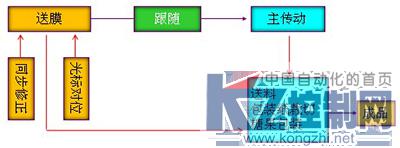

    此设备主要实现奶糖的包装,其设备机构及工艺如下图1所示。

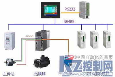

    主传动采用变频器控制,主要驱动横封、纵封、切刀、输送,送膜轴采用独立传动控制。 采用DTC温度模块实现纵封和横封的温度控制;送膜轴跟随主轴编码器实现包装纸的送出。并利用色标光电实现色标偏差补偿。如图3所示。
                          图3 设备控制系统架构

    本系统的核心工艺为包装纸的进纸控制,其难点在于在高速状态下,如何保证包装长度和裁切点精准无误。依据包装纸色标有无状态,设备分为定长(即无标)和跟标两种模式。在色标模式下,送纸轴要根据主传动的编码器命令运行,同时要根据色标信号进行主轴相位的同步修正。光标信号的取样的及时性就直接影响到整个系统的精确性和稳定性,故本系统利用A2伺服的电子凸轮功能和对位功能实现送纸工艺,利用其DI的高速响应性以实现相位的及时补偿。

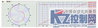

    以此建立送纸轴凸轮曲线如图4所示,即主轴每运行1个工位(0~360°)送纸轴输出一周。
                 图4 送纸轴凸轮曲线

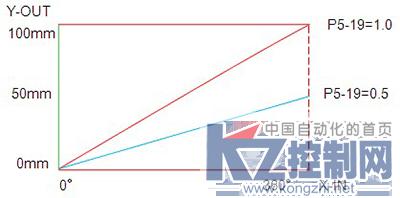

    由于上述送纸轴输出为拉膜辊的周长,故对于不同长度的包装纸规格,可以利用凸轮表格缩放比率P5-19进行调整。其原理如下图5所示。
                     图5 凸轮缩放倍率示意图

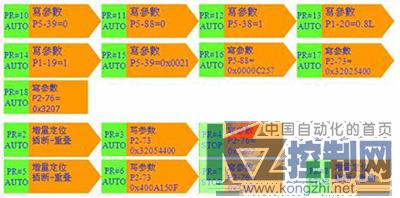

    而同步修正则是利用DI7高速抓取主轴原点信号,进行周期性的误差修正。其程序设定如图6所示。
            图6 程序设定

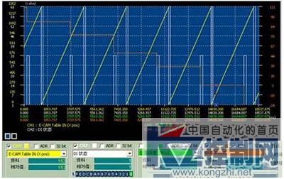

   由于包装纸会受到张力、摩擦、打滑以及温度的影响,所以系统调试主要为对位补偿功能的调整,在进行对位功能调整过程中。主要借助ASDA soft所提供的示波器功能进行数据的监测,所要观测的变量有以下:
   A.E-CAM TABLE IN(X POS) B. DI状态 C.0X10000055 (对位误差率)
    如图8示波器内容所示,所观测的信息为:每次对位信号(DI=0X35)相对主轴的相位是否固定;两个对位信号间隔脉冲数是否与主轴一周的脉冲数相等;对位误差率是否接近的变化情况,如果接近0则表示对位功能正常,若对位误差一直处于小于零或一直大于零,请确认P5-19设定的输出是否与实际输出长度相等。根据经验,如果对位误差率小于零,可适当增大P5-19;反之,则减小P5-19。
