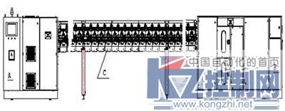

   电气系统在整机中的概况。电气控制系统由A车头电气柜、B车尾电气柜和C中段控制板以及组成。
             图1 电气控制系统由车头电气柜

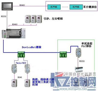

      车头PLC主机控制七台电机,其中转杯和分梳工频启动,引纱、卷绕、横动、左右喂棉电机通过VFD-B变频器使用PG卡做速度闭环驱动,卷绕和横动电机通过DevicNET总线根据纺织品种做相应的三角波调整,实现张力控制。通过PLC高速脉冲输入采集计算转杯和分梳转速,通过通讯将引纱、卷绕、横动、左右喂棉电机转速读回,显示于触摸屏上。
      车尾PLC控制分梳、转杯、工艺风机、排杂风机、左右输送带的启停,左右筒纱计数。
    中段控制板单片机(24块)实时通讯计算产量和锭数数据,通过MODBUS协议将相关数据传输回触摸屏显示。
    整个控制系统采用标准的现场总线DevicNET架构起高速稳定的现场实时通讯系统,对变频器及远程PLC(车尾)站进行统一控制,具有响应快、可靠稳定、故障易诊断、现场抗干扰能力强等特点,同时满足设备摆频(高速交换设定频率数据)实现张力控制,变频器采用PG卡速度闭环PID调节,保证运行的控制精准度。

    4 网络框架图
    网络框架如图2所示。
                          图2 网络框架

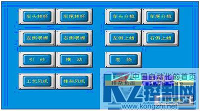

    5 部份触摸屏内容

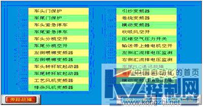

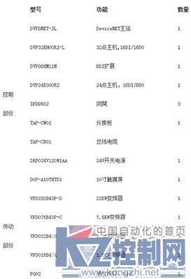

    通过该画面,了解到所有单片机与触摸屏的正常通讯是否正常。如图3所示。通过该画面监控各保护信息、变频器状态,如图4所示。手动调试画面,单独运行各电机。如图5所示。
                                图3 部分触摸频内容
                                  图4 监控保护信息及变频器状态
                                 图5 手动调节画面
