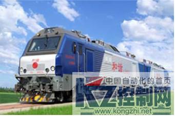

     中国北车集团大同电力机车有限责任公司的前身是大同机车厂,始建于1954年,是我国电力机车产品最为齐全的厂家。先后研发生产了SS3、SS3B、SS4改、SS7、SS7B、SS7C、SS7D、SS7E等14种型号的电力机车,产品覆盖直流传动和交流传动两大领域。2007年,公司引进法国阿尔斯通公司技术,联合设计生产的和谐2型大功率交流传动电力机车,代表了国内交流传动电力机车的最高配置,是世界顶级的电力机车产品,代表了国际先进水平。
     以成熟的“和谐D2”型电力机车为基础,大同机车技术中心近期设计定型了新8轴传动交流电力机车项目。该项目是用煤田外运专线的8轴大功率交流传动货运机车车头。其工作环境严苛,使用温度范围通常在零下40℃~零上70℃;长时间运行于粉尘(煤粉和灰尘)较大的地区,外露部件外壳防护等级要求达到IP67以上;全车各部件耐振动及耐冲击的要求非常高;因地形复杂,机车需要频繁启动或切换运行功率,对电机联接的电气性能也有严格要求。魏德米勒所提供的解决方案可以帮助大同机车解决这些的困难和问题,最终该项目改进了原有设计中牵引电机电气连接的联接方式,采用了魏德米勒RockStar®高电流550A重载接插件性能参数,并制订了相应的接插件技术规范,作为今后其他项目中沿用该方案的依据。此外,该项目还将采购魏德米勒接线端子、标记号、工具和网络连接器等产品。

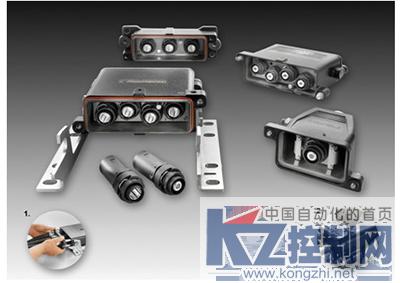

     在该项目进行阶段时,大同机车急需解决的问题主要在电机与车身的联接方式。经过多次现场勘察与技术交流,魏德米勒提供了RockStar®高电流550A重载接插件解决方案。魏德米勒RockStar®高电流550A重载接插件解决方案是针对交通行业专门设计的高防护重载接插件。它包括独立的插针,插针外面的绝缘外套,固定插芯的框架,铸铝外壳和一些附件。通过使用这种接插件,客户可以使用普通电缆接头完成长距离的电力传输。魏德米勒RockStar®高电流550A重载接插件解决方案使用屏蔽刷进行屏蔽接线,一改传统通过屏蔽电缆接头进行屏蔽层处理的方式,屏蔽层接触方式由点接触变成面接触,效果更佳,更可靠。其插针采用手指状纵向条纹设计,不仅大幅减小了插入和拔出时候的力度,而且有效减小了长时间通电后公母插针之间的焊接效应。魏德米勒RockStar®高电流550A重载接插件解决方案外壳采用魏德米勒独特的激光打印,有效的防止长时间户外使用后标识褪色,方便维护和再订货。此外外壳防护等级可以达到IP68/69K,具有高强度的抗震性能和卓越的防腐性能。坚固的安装支架将整个接插件牢牢固定在设备上面,并且可以双层安装。
