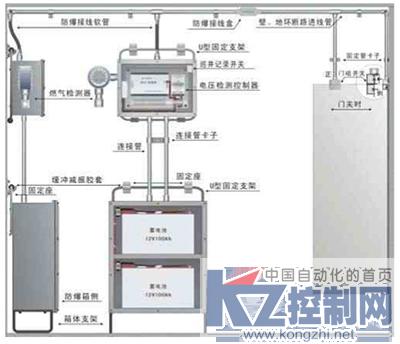

   5、气井采集设备YGY型结构示意图:
   性能简介:
   YGY型设备为一台蓄电池供电,当用电量设定为70%、数据采集周期定时为30分钟时,正常使用时间为30天以上。设有低压报警输出和下限自动断电保 护功能,避免深度放电造成蓄电池损坏。适应于矩离较近、路面条件较好的井场使用。具有结构紧奏变动灵活的特点,当需要增加蓄电池延长供电时间时,在连接管 上部加装防爆箱并将采集器与底板移入箱内加长电源接线即可。如下图所示:
   6、气井采集设备YGYP型结构示意图:
   性能简介:
    YGYP型设备为两台蓄电池一用一备式供电,当用电量设定为70%、数据采集周期定时为30分钟时,正常使用时间为60天以上。设有低压报警输出和主 备电源自动转换及低压断电保护功能,避免深度放电造成蓄电池损坏。适应于矩离较远、路面条件较差的井场使用。具有供电时间长蓄电池更换时间灵活等特点。

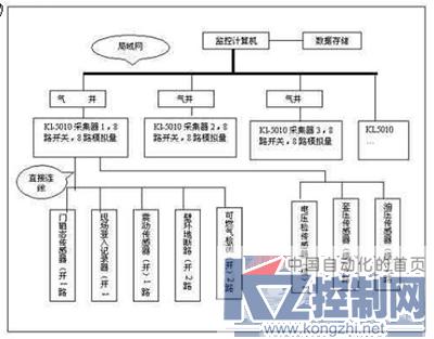

   三 、系统概述:
   本系统由监控计算机、工控组态软件,现场数据采集仪表及各种防盗防爆传感器等组成。系统性能以防盗报警为主,同时具备生产数据采集和智能化管理的能力。
   监控室设在计量站,为基层值班人员及时了解井场状况,对发生告警事件尽快采取外处理措施提供了有利条件。整体结构如下图所示:
   四、数据采集过程:
   1、如上图所示,正常状态下由采集器对各种报警传感器的数据进行实时性采集,通过GPRS模块周期性定时向监控计算机上报采集数据或由计算机通过UDP协议向GPRS所连接的采集器周期性下发命请求令获取数据。
   2、报警状态下:各种报警数据由采集器主动上报计算机进行报警显示和记录。

   十一、输入通道信号:
   (1)门状态-------------------------------开关量,1路;
   (2)巡井登入---------------------------- 开关量,1路;
   (3)振动报警-----------------------------开关量,1路;
   (4)壁环断路报警-------------------------开关量,2路
   (5)可燃气检测报警-----------------------开关量,2路
   (6)电池电压检测传感器-------------------模拟量,1路
   (7)套压检测传感器------------------(备用)模拟量,1路
