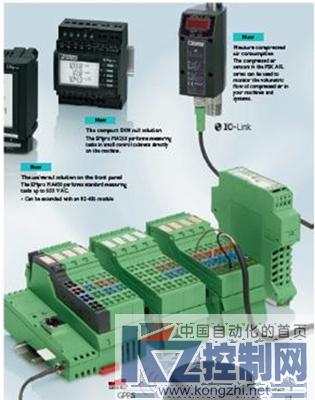

    在信息链条里,来自菲尼克斯电气的电子马达管理模块(MMM)和电子能源管理模块(EMM)(图3)获取数据和控制相应的执行器。
    使用这类模块,电气参数如电流,电压和有效功率可以被采集,附加直接的能源消耗和操作时间。电子马达管理模块可以被设定参数,所以当一个指定的参数超过或没达到。电机就能自动的停机。这意味着,可以持续地监视那些集成到机器或工厂里的电机状态。这样,磨损和宕机风险可以被提前发现,以便维护人员根据具体的信息进行维修和更换。同时,能量峰值也可以被识别,过程可以被配置设定为高能效。无论马达在哪里使用,例如,传送带,泵或者阀门,使用电机管理模块都是非常有意义的。
                   菲尼克斯电气的电子马达管理模块和电子能源管理模块 图3

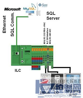

    能量管理模块(EMM)只获取能量数据,他们是非常通用性的。一个新的,但是日益变得重要的应用领域是获取电动汽车充电站的使用数据。这种场合应用了小型且分布式的控制单元,单元使用小型控制器,例如 菲尼克斯电气的ILC 150 GSM/GPRS,通过集成在PLC内部的调制解调器来接入网络。
   能量管理模块的另一个作用是在服务器室监视能量数据。使用这类模块,能量指令可以更好地发布,过载所导致的停机风险可以被降到最低,且峰值能量周期可以被更换成更优的比率应用。

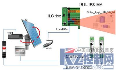

    最大组装32个管理模块并自动地连接成一个设备总线-接口系统总线(IFS),使用T-bus导轨连接器安装。因为使用了菲尼克斯电气Inline模块,与控制器的耦合可独立于任何总线或网络。众多的附加功能-例如,数字量和模拟量信号也可以集成到一个Inline站点,通过新的IFS主站模块。数字量和模拟量模块通过一根屏蔽电缆连接到设备总线。屏蔽层可以轻易地连接到Inline的屏蔽。接口系统总线和I/O系统之间的连接,确保能源数据在它产生的地方和中央控制室之间透明地传输。(图4)
                                   分布式IO和能源数据的无缝集成 图4
