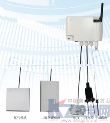

                                     图1 多参量传感器节点

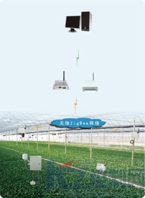

    在现代农业科学技术中,已开始使用各种传感器进行各种参数的检测与控制,如精准农业中土壤墒情和肥力监测、农业生长状态监测、设施农业中温室的温度、湿度、光照、营养液成分的监测,现代畜牧业中饲喂环境自动监测等。中国是一个农业大国,半数以上的人口还工作和散住在农村。现代农业用的传感器以趋势判断为主,精度要求较低,价格也相对便宜。适合普及推广。昆仑海岸以最快的速度,将单温、单湿、单光照、单二氧化碳等传感器集成在一起,成为多参量传感器节点(如图1所示),迅速推向市场,成为第一家能产业化生产多参量传感器节点和农业大棚监控系统(如图2所示)的公司。
                                图2 农业大棚监控系统

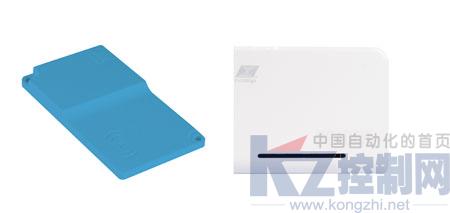

                               图3 13.56M半有源温度标签以及读卡器

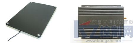

                                   图4 3.56M半有源大功率读卡器

   签半有源温度标签通过内置电池为温度采集和存储提供能量,可独立完成温度的采集和存储,当进入到读卡器的有效识别范围内,通过读卡器的激励来获取能量从而完成数据交换,这种温度标签具有极低的消耗电流。
    半有源的温度标签主要有两种类型分别是符合ISO/IEC 15693标准的高频温度标签(如图3所示)和符合ISO/IEC 18000标准的超高频温度标签。二者主要的区别体现在穿透力和识别距离上,高频温度标签的穿透力较强,适用范围比较广泛,可同时适用于液态货物(如血液制品)和固态货物(如速冻食品)的运输,其缺点是识别距离比较短,即便是借助于大功率的读卡器(如图4所示),其有效识别的距离也通常保持在1米范围之内,而对于超高频的标签来说,其识别的距离大大增加,但其穿透性又弱于高频标签。

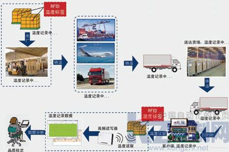

                                  图5 应用流程图
    半有源温度标签的使用流程如下:在产品出库时,根据货物运输的需要,将温度标签设置好温度标签的启动时间和采集间隔周期,将温度标签放到货物运输箱内交付货运方;货物出库完毕,温度标签在达到指定的时间后,会自动启动温度记录功能,以预设的采集周期不间断的记录环境温度值;在货物中转过程中,通过手持终端读取货箱RFID标签的信息和温度,以保证货物的有效性;在产品的入库,可由手持终端或者大功率固定式读卡器根据RFID标签信息,方便、快速、准确分拣货物的同时,验证其温度是否符合存储温度,直接拒收不合格产品。满足存储温度要求的货物在入库的同时,会把温度数据同步导入数据库,整个物流过程中实现了全程的温度记录,确保了产品品质。应用流程如图5所示。

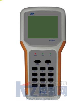

    半有源温度标签具有温度记录的功能,类似于黑匣子,主要用于事后责任认定,对于运输过程中的实时温度报警,则可采用有源温度标签,如图6所示。有源温度标签可以实时测量环境温度值,并将数据主动发送给接收设备,因此对于异常的情况能快速做出反应,以提醒司机采取措施,避免损失。读取设备(如图7所示)可实现大量温度标签的实时温度同时读取,通过读卡器内置的SD卡实现数据记录功能,通过GSM模块实现短信实时温度报警,此外接收设备本身具备网关功能还可以实现远程监控,通过联网功能将数据直接存储到数据中心,终端客户也可以通过Web网页及时查看产品温度信息,有源温度标签须和读取设备配套使用,因此局限于冷链运输过程中对于车厢货物温度的监控,以实现货物温度的实时监控。

                             图7 有源温度标签读卡器
