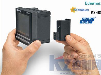

   简单的数据读取和参数配置
   通过带有清晰标记的按钮,用户可以快速的读取测量值而不必反复的按菜单按钮。使用相同的按钮,在配置模式下用户可以通过菜单引导配置设备,按钮下标有相应的标记。如果装置已经安装了相应的扩展模块,在配置模块下这些配置项会自动的添加。这表示用户可以通过装置配置新的功能或是通讯单元。支持以太网连接是该产品的亮点之一,以太网扩展模块内部集成了Web Server,无需安装特别的软件,用户可以通过办公室的PC机查询或配置参数。

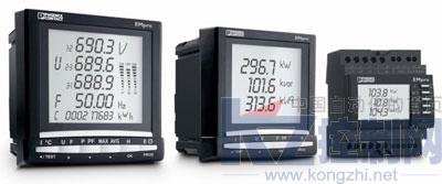

   完整的产品系列
   目前,EMpro家族由三个系列的产品组成。
   EEM-MA250是导轨安装方式,可以直接安装在机器的控制柜。它最大测量电压是交流500V。MA250有一个RS485接口,如果用户不需要这种通讯方式,MA200则可以满足要求。集成的继电器输出模块可配置为阈值报警,或作为有功或无功功率测量的脉冲输入。同时,该产品可进行双费率的计量,通过外部数字量输入切换,还可测量最高51次谐波。
   EEM-MA400提供通用的前面板安装方式,它适用于任何标准测量应用,可测量电压高达500VAC和最高51次谐波,可加装RS485通讯模块。
EEM-MA600不需要经过变压器,可以直接测量最高700VAC,可监视最高63次谐波且支持谐波分析功能。通过RS485、Profibus或者以太网通讯模块,EEM-MA600可灵活的集成到不同的通讯网络中。菲尼克斯电气也可以为MA600提供一个网关模块,当MA600作为主站时,它可以接入以太网网络,支持最多246个从站。EEM-MA250或者EEM-MA400,可以作为从站通过RS485接口连接到主站。EEM-MA600可通过扩展模块的Web Server功能查询或修改主从设备的数据及参数。
                                    图2 可插拔的模块
   众多的扩展功能
   其它的功能模块进一步的扩展了MA600的性能范围,这些模块有:数字量输入输出模块、模拟量输出模块、温度模块和存储模块。
   EEM-2DIO-MA600模块有2路数字量的输入和输出,输入可作为脉冲计数,输出可作为测量值的阈值开关。EEM-2AO-MA600模块可以把所测量的参数转换为标准的0-20mA或4-20mA信号输出。EEM-TEMP-MA600温度最大可允许三个温度传感器的接入,温度测量范围可在-20℃到150℃,温度传感器可支持2/3/4线制的PT100接入。设备内部集成温度传感器可以测量装置周围的温度,实际上,该温度也就是控制箱内的温度。最后,EEM-MEMO-MA600存储模块用于存储测量值或报警值。例如,在基于每10分钟1个同步脉冲的情况下,有功功率可存储62天。

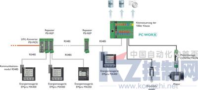

   广泛的网络结构
   带有RS485通讯模块的EMpro多功能电量表,在RS485纯线型拓扑的情况下,可同时连接31块设备,并最远传输1200米距离。如果需要传输更远的距离或配置、使用更多类型的网络结构,可以使用菲尼克斯电气PSI产品系列的中继器,中继器可以增大数据传输距离,使用者可以实现不同的安装方式,如,树型、星型等。一台ILC 1XX系列的控制器,可收集所有独立的EMpro设备的信息并且输入到SQL数据库。

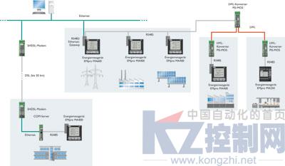

   可靠地测量值传输
   如果数据中心需要采集电量数据,用户可以借用主控室和EMpro多功能电量表之间的各种网络结构。菲尼克斯电气可提供其它的网络组件,以保证电量数据在恶劣的工业环境中高速传输。
1、用于远程设备和系统间通用数据传输的各种工业级Modem
2、用于简单数据连接至以太网的串口服务器
3、光纤转换器可保证串行现场总线和以太网应用中的数据无干扰传输
                                  图4 测量值的可靠传输
   如之前所提,当连接RS485/以太网网关时,EEM-MA600可当做一个可直接接入到以太网的主站使用。此应用允许246个EMpro电表通过RS485接口作为从站连接。网关内集成的Web Server既可作为可视化界面又可为测量设备组态。
