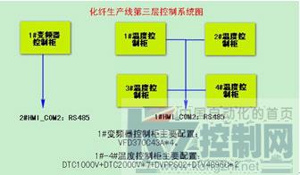

   最上一层假定为第三层,包含一个变频器控制柜、4个温度控制柜。变频器控制柜安装4台37kW变频器,拖动送料机构;4套温度控制柜配置包括8路温度控制和2路流量控制。控制图和配置如图1所示。
                                图1 化纤生产线第三层控制系统图
   本层变频器通过RS485通讯网络连接2#人机界面的COM2接口,通讯监控变频器参数和运行状态信息;1#-4#温度控制柜共计28路温度控制和8路流量控制,通过自身RS-485通讯连接1#人机界面COM2接口,实现温度和流量的监控。注意设置好变频器、温控器、阀位控制器的站号,避免重复。

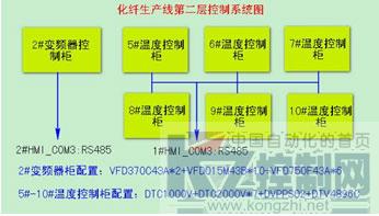

   中间一层为第二层,包含一个变频器控制柜、6个温度控制柜。变频器控制柜安装2台37kW变频器,10台1.5kW变频器,6台75kW变频器,分别拖动送料机构、输送带机构、送引风机构;6套温度控制柜配置包括8路温度控制和2路流量控制。控制图和配置如图2所示。
                               图2 化纤生产线第二层控制系统图
   本层2#变频器控制柜变频器台数较多,安装布线一定要注意弱电控制信号抗干扰等方面的措施;5#-10#温控柜和1#-4#温度控制柜内部配置基本相同,注意各路温度和流量控制的站号排布。
