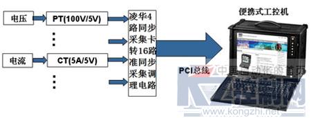

   在硬件方面,电压及电流需要达到一定标准,系统采样的速率及精度必须很高,采用了凌华数据采集卡(PCI-9846),DVDI系列互感器,电流钳选用FLUKE i200s交流电流钳。
                                   图1总体设计方案

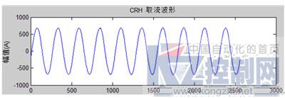

  CRH系列该型机车取流波形如图2所示:
                     图2 CRH系列该型机车取流波形

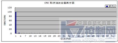

  CRH系列该型机车取流经分析后谐波含量直方图如图3所示。由图3知CRH系列该型机车电力机车取流几乎呈现正弦,其取流谐波含量主要集中于3次谐波上。
                     图3CRH系列该型机车取流谐波含量直方图

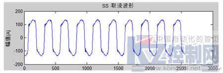

  SS该型机车取流波形如图4所示:
                      图4 SS该型电力机车取流波形

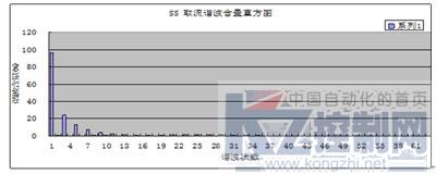

  SS该型机车取流谐波含有量直方图如图5所示。SS该型电力机车的取流谐波主要分布于3次、5次、7次、9次和11次上,并随着谐波频率的增加,其谐波含量也随之减小。
                      图5 SS该型机车取流谐波含量直方图
