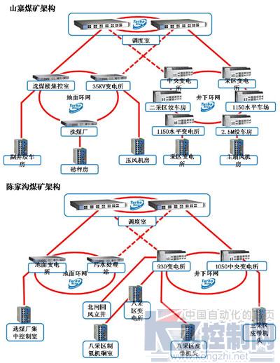

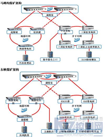

   此次共有四个煤矿需要进行矿井综合自动化系统的构建,分别是马蹄沟煤矿、东峡煤矿、山寨煤矿和陈家沟煤矿,通过构建千兆地面骨干网络和井下骨干网络,将各个子系统接入各煤矿的调度中心,从而实现整个煤矿的高效调度和指挥监控中心。
   Moxa交换机在该系统中提供了Edge-to-Core的完整解决方案,包括调度室的千兆骨干核心交换机、地面/井下骨干交换机,以及地面/井下分支交换机等,其高性能、高可靠的特点完全满足现场的需求。
   调度室:为了确保与控制中心进行数据传输,在调度中心采用2台IKS-G6824三层千兆机架式交换机组建一个高效灵活的冗余网络,可传输来自井下的数据、语音和视频监控信息。IKS-G6824是一台具有24个千兆端口的三层机架式工业交换机,支持Moxa独有的Turbo Ring冗余技术,可在20ms内快速自愈。此外,采用双机备份可以更好地确保骨干网络的稳定可靠。
   地面网络:为了构建千兆冗余的地面通讯网络,在选煤楼、变电所等区域选用了Moxa PT-7828模块化千兆三层交换机,同样采用Moxa Turbo Ring冗余协议构建环网,实现高可靠的网络冗余。PT-7828具有模块化设计,可选配4个千兆网口和24个百兆端口,千兆端口向上接入调度室的核心交换机,百兆端口向下接入地面分支交换机EDS-518A,从而构建一个完整的地面通讯网络。
  井下网络:通过井下千兆环网接入调度室的核心交换机,从而构成井下安全监测监控、视频监控、生产控制自动化的统一的网络平台。井下环境更为恶劣,Moxa交换机为适应井下防爆箱的尺寸,选用了EDS-828模块化千兆三层交换机构建井下千兆冗余骨干网络,井下分支交换机采用EDS-518A就近接入EDS-828。井下交换机解决方案均采用导轨安装,体积小巧,且具有防爆认证,适用于井下恶劣的工作环境。
