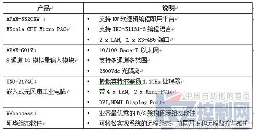

  主通风机自动监控系统以控制器为核心,主要由信号监测装置、传感器、PAC、通信装置、上位机及其它设备组成,可分为风机变电站监控系统和风机风速、负压、振动、风机电机温度监控系统。
  风机数据采集和控制系统:采用研华PAC产品APAX-5520KW实现对各设备状态的数据采集和控制。APAX-5520KW通过工业以太网接口连接到上位机或矿统调系统。同时,通过以太网数据采集模块ADAM-6000系列模块实现了其它分散点数据的采集,并与上位机系统连接。
  本地服务器:本地服务器是由工业级嵌入式工业电脑UNO-2174G和基于以太网组态软件WebAccess组成的上位机系统。本地服务器实现数据分析、处理和故障诊断,并提供维护信息。人机界面实现监测参数的实时显示,并将监测参数存储到数据库中;同时以数据、趋势图及报表等多种方式实现风机运行参数监测结果的再现。
  数据远传系统:数据远传系统由WebAccess组态软件和GPRS无线工业模块EKI-1321组成,实现了风机数据的远传,并与矿山管理系统无缝连接。
  高开柜监控系统高压部分采用微机保护单元,该单元可就地显示相电压、线电压、电流、有功功率、无功功率、功率因数等参数,通过RS485、网络通讯,把本地数据发送到上位机,在上位机实现综合智能监测与控制。
