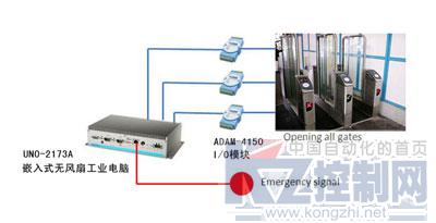

  研华为Thales提供了理想解决方案。通过380台板载英特尔凌动N270处理器、低功耗无风扇设计的UNO-2173A嵌入式无风扇工业电脑,与紧急按钮及报警相连,并对其进行控制。140个ADAM-4150模块与电脑相连接,可自动开启进站门。整个系统具有紧凑、高效、无风扇的特点,是紧凑可靠的工业解决方案。
  系统架构图
                                研华交通运输应急系统整体解决方案
