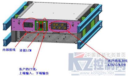

                    50kvar SVG+功率模块安装单元后视图及接线端口

PQC系列APF不仅相对于市场上产品具有优良的电气特性,而且采用独特的模块化设计,具有方便的嵌入到第三方机柜应用,便于现场安装扩容和维护等独特优点。
