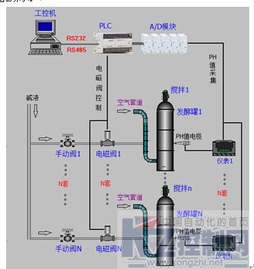

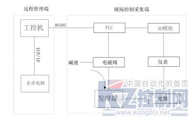

   2.1.1 系统框图
   系统框图如图1所示。
   现场采集控制端由PLC,AD模块,电极,仪表和电磁阀组成,发酵罐的PH值通过AD模块送入PLC,PLC根据采集的PH值与目标PH值比较,计算出加碱的时间,以此时间长度打开电磁阀把碱液加入发酵罐中。
  远程管理端由工控机组成,工控机界面显示整个车间所有发酵罐的运行状态,操作工人设定的参数和做出的命令通过工控机下载到PLC,由PLC根据程序做出相应动作。工控机软件可导出和保存每个批次的PH值数据,方便企业查询和管理。企业的电脑可以通过局域网连接到工控机上,可以在远程进行监控车间生产状况。
                                     图1

   2.1.3 现场方案
   ①工控机
   工控机放在车间值班办公室,通过RS232/485通讯模块与PLC控制柜进行数据交换,通讯距离理论上在1.2KM,但考虑通讯速度,应尽量减少通讯距离。
   ②PLC控制柜
  PLC控制柜安装位置根据现场情况而定,尽量选择清洁,环境温度低于40度的环境安装。
   ③PH值仪表柜
   安装在发酵罐附近,电极与仪表之间的距离应小于10m,防止电极产生的微弱信号衰减。
   ④电磁阀
   电磁阀安装在原手动加碱阀与空气进气管道之间,电磁阀进口处应安装过滤网,以防止颗粒物进入电磁阀,影响电磁阀工作。

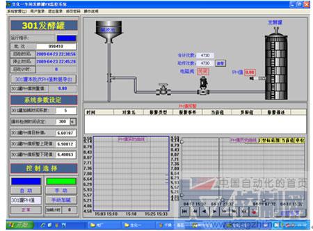

   2.2.1工控机主界面
   工控机程序主界面如图3所示。
                               图3
   软件主界面反映了所有发酵罐的基本运行数据和状态,运行数据包括:PH值目标值,PH值测量值和发酵罐的启动时间,状态数据包括:运行启停状态,报警状态,手/自动状态,报警禁止/允许状态。
   如果要了解其中某个发酵罐的详细运行数据和状态,可以在主界面上点击“进入”,即可进到对应的某一个发酵罐界面,如图4所示。
   在此界面上,能详细的反映了此发酵罐的运行数据和状态,包括:
   ①运行状态指示,报警指示,手/自动状态,手/自动控制按钮,手动加碱按钮,电磁阀开关状态,电磁阀动作次数,历史报警记录。
   ②批次输入和显示,发酵罐启停时间,启动计时,数据导出,
   ③PH值测量值,加碱时间系数,循环检测时间设定,PH值目标值设定,PH值上下限值设定。
   ④PH值历史曲线,PH值实时曲线。
