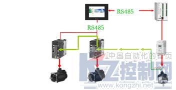

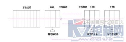

  系统控制简图见图1。
                                  图1 开槽机控制示意图
                                图2 系统控制框图
  高速自动印刷开槽设备是典型的电子凸轮的应用,要求在同步区类从动轴的线速度一定要等于主轴轴的线速度,这样才能够把纸板非常的平顺的送给开槽部。此处利用A2伺服内建的电子凸轮功能完成此工艺的实现,通过主轴编码器作为命令来源控制从轴A2伺服,出纸处上装有I点光电信号,做为初始位置调整,并且启动从动轴的电子凸轮,通过触摸屏对A2伺服的参数设置及PLC完成设备必要的的逻辑控制,高速自动印刷开槽设备的设计主要分为3部分:
   (1)印刷出料检测
   印刷出料辊使用台达B系列变频器带动普通电机,电机轴外加编码器,出料辊每转一圈,编码器输出2500个脉冲;电机转速跟随前沿送纸速度,匀速将已经印刷完毕纸箱送入开槽设备处。通过1#光电传感器检测送纸情况,检测到进料后,启动开槽伺服,启动电子凸轮,使两台开槽伺服速度与印刷出料同步。
  (2)开槽进纸检测
  通过2#光电传感器检测开槽机进纸情况,检测进料后,伺服再定位到开槽位置,重复定位精度1mm。
  (3)两轴同步
  1#开槽伺服与2#开槽伺服为同步工作,1#伺服接收印刷出料电机编码器的脉冲后,使用Bypass方式输出给2#伺服,达到双轴同动效果。

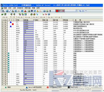

  (1)软件版本ASDA_Soft V4.05.01,第一步使用USB连接线将计算机与伺服控制器相连,进行通讯设定,选择On-Line,本设备使用的400V A2系列伺服,侦测完毕后确定进入系统。
                     图3 ASDA_Soft设置界面
  (2)伺服工作模式为PR模式,需要在参数编辑器中设定伺服的工作模式、电子齿轮比等参数。
                              图4 参数编辑器界面

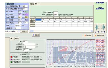

  凸轮轴为同步带传动,通过P1-44 及P1-45的分别设置为128、10,主动编码器为2500线AB差动输入,则主动轴每旋转一周给出10000个脉波(四倍频后):根据A2PC软件提供的速度建表功能,规划好加速区、等速区、减速区及停止区的比例,可以得到图5的凸轮曲线。
                                  图5 凸轮曲线

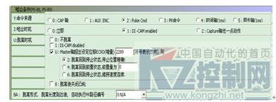

  曲线建立完毕后,通过P5-88选择不同方式来启动电子凸轮,电子凸轮启动后自动做周期性运动。通过PC软件来设置电子凸轮的启动(见图6),选择命令来源为Pulse Cmd,啮合时机为DI-CAMON,脱离时机为MASTER轴超出设定的位移ECRD(增量)P5-89脱离回到停止状态。
                         图6 电子凸轮的启动设置

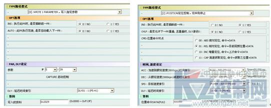

  当2#光电传感器上升沿触发后凸轮脱离,同时接着触发Pr完成定位控制,为确保光电触发的可靠及快速性,2#光电传感器接在伺服DI7,DI7为A2伺服的CAPTURE,CAPTURE 内定触发点,不需要设定缓存器,当CAPTURE 功能启动时自动生效,不需ON/OFF操作的点,不做实际配线。
                             图7 路径型式设置界面

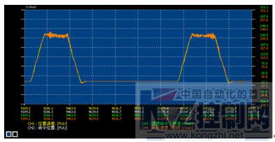

  通过PC软件监控马达的速度线,可以看出从动轴与主动轴的追随特性非常的好,即速度命令曲线与马达即时速度曲线处于完全重叠的状态,见下图8,重复定位精度达到1mm。
                             图8 速度命令曲线与即时速度曲线
