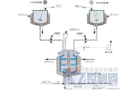

   生产工艺流程如图1所示[1,2]。油溶性和水溶性原料分别在油相锅和水相锅内熔化或溶解,温度一般保持在80℃左右,将用水蒸气加热的油相和水相原料通过过滤器加至乳化锅内,以进行均质搅拌、乳化和真空脱气。然后,向夹套通入冷水,冷却到一定温度后,添加香精,继续冷却至要求的温度停止搅拌,待恢复常压即可出料。

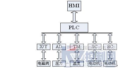

系统的结构如图2所示。控制系统主要由上位机、下位机两个部分组成,上位机采用台达的HMI(DOP-B)[3];下位机采用台达DVP48EH00R系列的PLC[4];电机的转速控制,采用台达VFD系列变频器实现。
                    图2 乳化机控制系统结构图

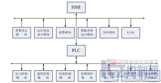

   系统的控制部分可以划分为各种模块,如图3所示。
   (1)压力采集模块
   实现将压力仪表的模拟电压信号转化为PLC可以识别的数字量信号,压力表的信号通过PLC的AD(DVP-04AD-H)模拟量输入模块采样到PLC中。
   (2)温度采集模块
   油相锅、水相锅和乳化锅的使用铂电极(Pt100)测量温度,采用三线制接法。信号通过PLC的TM(DVP-04PT-H)PT100模块采样到PLC中。
   (3)连锁保护模块
   设置硬件和软件双重安全连锁装置,保证乳化锅在抽真空的过程中不能打开锅盖,液压站也不能启动。
                          图3 乳化机控制系统模块图

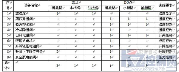

   3.3 PLC容量选择
   乳化机控制系统的I/O点数分析见表1。
    表1 I/O点数分析表

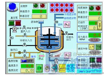

   4 控制系统的软件设计
   4.1 软件设计的基本要求
     操作功能主要是方便操作,需要人机对话界面。系统的规模越大,自动化程度越高,要求也越复杂,比如下拉式菜单设计、趋势报警、I/O信息的显示以及有关数据、表格的更新存储和输出等。图4为设计的乳化锅人机界面。
                               图4 乳化锅人机界面

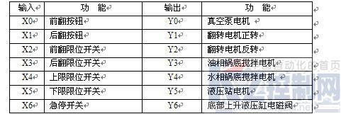

   4.2 I/O信号及数据结构分析
   工业现场的检测信号是多种多样的,有模拟量也有开关量,PLC就以这些现场的数据作为对被控对象进行控制的源信息。通过对PLC的工作现场数据进行分析,确定了每一个I/O信号的地址。依据生产过程从前至后,I/O点数由小到大的原则把I/O信号集中编址。部分I/O信号的分配见表2。
   表2 I/O信号的分配表

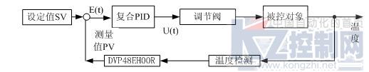

   4.3 温度控制
    乳化机的温度控制系统是以三个锅的温度为被控制参数,冷却水流量为控制参数的回路控制。由于锅温系统是具有大滞后和时变性的系统,被调量不能及时反映系统受到的扰动,调节器的动作需经过一定的滞后时间才能影响被调量,经常会引起系统的响应超调过大或发生振荡,导致系统过渡到其他操作状态,用常规PID控制很难得到满意的控制结果。
   本控制系统采用台达公司的DVP48EH00R系列的PLC为核心部件,实现恒温控制,控制系统的原理框图如图5所示[5]。PLC根据采集的信号计算出偏差e(t)和偏差变化率ec(t),按照模糊PID的控制规则计算控制量u(t),并输出控制量u(t)。经过PLC的D/A转换,变成4~20mA的电流信号,送到调节阀来调节蒸汽或者冷却水的流量,实现系统温度的智能控制。
                      图5 控制系统结构图
