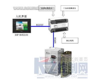

   系统结构框图如图1所示。
                                       图1 系统结构框图
  本控制系统采用了台达DVP32ES00R2作为控制器,同时采用台达DOP-B05S100人机界面进行系统I/0与纺纱工艺数据的监控,并采用台达VFD-B-P系列纺机专用变频器控制主传动电机。

  (7)通讯部分:由PLC的Port1通讯接口通过RS232C方式与HMI实现参数设定及显示,由PLC的Port2通讯接口通过RS485的方式控制变频器的频率值,从而实现控制锭子运行速度曲线,整机的可靠性、稳定性得到极大的提高。

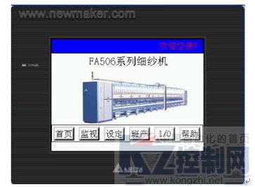

  主要依据DOP-B05S100配置完成参数设定显示,包括班次设定、错误设置提示,总产量、班产量累计显示、锭子速度、前罗拉速度、牵引倍数、捻度、产量、细纱号数等参数显示。如图2所示。

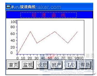

  主要采用MODBUS ASCII通讯协议完成与变频器的数据传输,进而控制锭子运行速度曲线。PLC程序如图4所示,锭速曲线图如图5所示。
