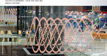

   新加坡樟宜机场的“雨之舞”可能是世界上最大的动态雕塑。该作品的艺术理念和编舞的算法设计由柏林的 Art+Com AG 公司创作。为了达到热带雨的效果,该作品使用了 1,216 滴闪闪发亮的镀铜铝制雨滴造型。 这些“雨滴”通过细钢丝从天花板上悬垂下来,每滴“雨滴”都由一台小型伺服电机驱动。 在这个时长为 15 分钟的表演秀中,“雨滴”形成与飞舞主题相关的不同场景。动力装置专家 MKT AG 公司负责整个“雨之舞”的技术实现,包括软件。 基于 EtherCAT 技 术,Beckhoff 公司的 TwinCAT 软件控制平台和模块化紧凑型伺服驱动器的方案,完美解决了 1,216 根伺服轴实时同步带来的挑战。

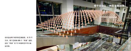

   该作品由两个相邻的区域组成,共 75 平方米,每个区域有 608 个“雨滴”造型,这些“雨滴”在 7.3 米高的空中可以自如升降。这个与众不同的空间布置艺术理念来自柏林的 Art+Com 公司。德国奥而兴(靠近慕尼黑)的 MKT AG 公司负责整个项目和编程的技术实施。专营动力装置的 MKT AG 公司在控制系统的编程和实施期间得到了 Beckhoff 公 司(德国倍福)的支持。“在‘雨之舞’中,我们实现了迄今为止该类艺术作品中最尖端的项目。”MKT AG 总监 Axel Haschkamp 说:“本项目花费了 2,000 多工程小时。最具有挑战性的是将重达 30 吨的完全预装设备运输到新加坡。”

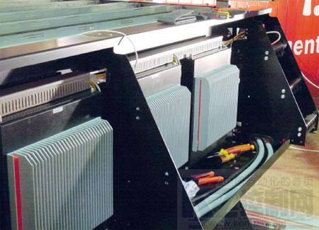

   Beckhoff 的工业 PC C6525 非常适合安装在狭小的空间内,因此完全满足该项目非常扁平的设计要求。由于选用了可选的 SSD 存储介质和被动式散热技术,C6525 不包含任何旋转组件。
   在 Beckhoff 的产品中,MKT 公司找到了与机场航站楼天花板狭小安装空间完美配合的紧凑型驱动解决方案:EtherCAT 端子模块,与其无缝集成安装的伺服端子模块和 AM3121 紧凑型伺服电机。
