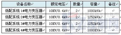

  某省人保大厦主要设备为大楼的循环水、制冷设备及各种照明设备,按照负载的类型和区域共配置8台变压器,配置如表1所示。
                           表1 变压器配置参数

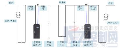

  经过与设计院及业主沟通,为确保负荷调整时有效的治理效果,对每台变压器配一台APF2000有源滤波器进行谐波抑制,保证谐波含量符合国标GB14949-93的要求。
                            图1 单低配系统有源滤波器安装接线图

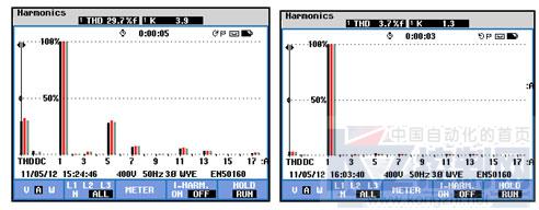

   采用有源滤波器治理系统谐波,由于其原理为动态检测系统所需要的谐波次数及谐波幅值,然后通过PWM变流器动态调节输出电流,达到高效消除系统谐波电流的目的,所以不管大厦内负载状况如何多变,谐波抑制后的0.4kV侧电流畸变率一直处于≤5.0%的较低值,有效消除了系统谐波,保障了用户敏感设备的正常运行。
                   图2 某低配点0.4kV侧的电流谐波含量值:补偿前(左)、补偿后(右)

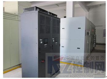

                         图3 部分设备现场照片
