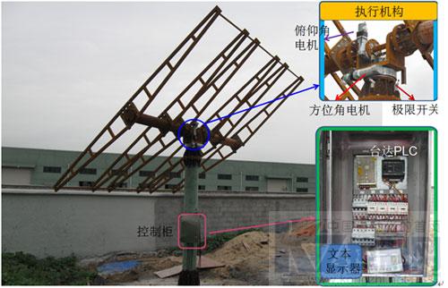

                        图1 杰安培太阳能追日系统功能测试现场

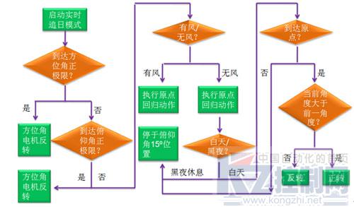

  3. 根据风速自动判断停留位置
  当无风时,白天进行实时追日,夜间停留在15º位置,保证凝结水可以流下。
  当有风时,回归至水平0º位置,减小风的阻力。
   4. 警报功能
  当发生传感器故障时,故障指示灯亮,并停止追日动作。
   5. 保护功能
  当太阳能板触发方位角/俯仰角正极限时,执行反转动作。

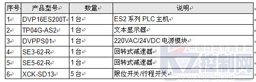

  1. 硬件配置

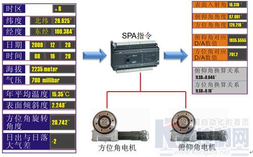

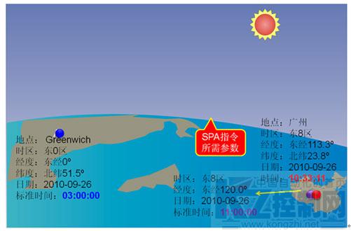

  3.设计原理
  Step1:中国广州位于东 8 区,其参考时间为中国标准时间,即东经120º 时间,假设标准时间为 11:00:00。
  Step2 :推算Greenwich时间,计算公式为区时 - 当地时区,即11:00:00 - 8(东8区) = 03:00: 00
  Step3:计算广州当地时间,计算公式为GMT + 当地精度/15,即03:00:00 + (113.3º/15º) = 10.553 = 10:33:11
  图3:设计原理图
  SPA指令的工作原理如下图所示。
                         图4:SPA指令工作原理图

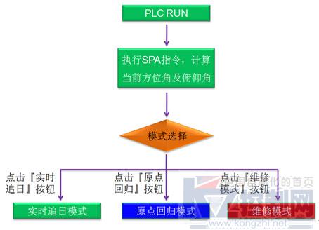

  4.系统工作模式
  追日系统共设计3种模式,分别为正常追日模式、原点回归模式、维修模式。
  正常工作模式
  1. 进入正常追日模式,文本显示器将当前时间实时传送给PLC,PLC通过SPA指令根据当地时区、海拔高度等信息将时间转化为太阳能板的方位角及俯仰角。
  2. PLC将方位角及俯仰角转化为导通时间从而控制马达的正转/反转。

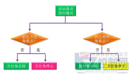

  原点回归模式
  进入原点追日模式,PLC驱动方位角电机及俯仰角电机进行原点回归动作
  维修模式
  进入维修追日模式,可通过文本显示器按键实现方位角电机的正转/反转,俯仰角电机的正转/反转。
   5. 功能规划
  追日系统模式选择如下图所示。
                              图5 追日系统模式选择
实时追日模式控制流程如下图所示。
                                  图6 追日模式控制流程
原点回归模式控制流程如下图所示。
                                图7 原点回归模式控制流程图

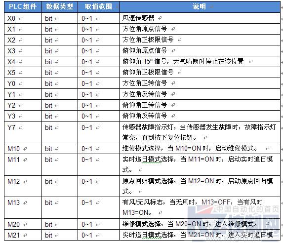

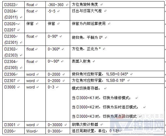

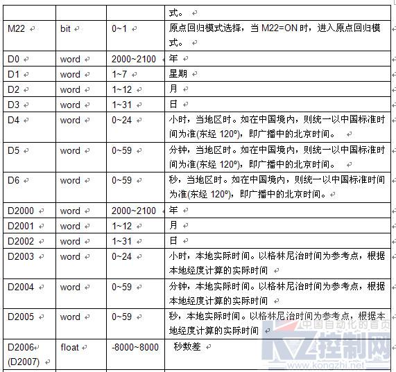

  6. 组件定义

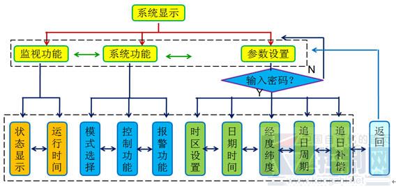

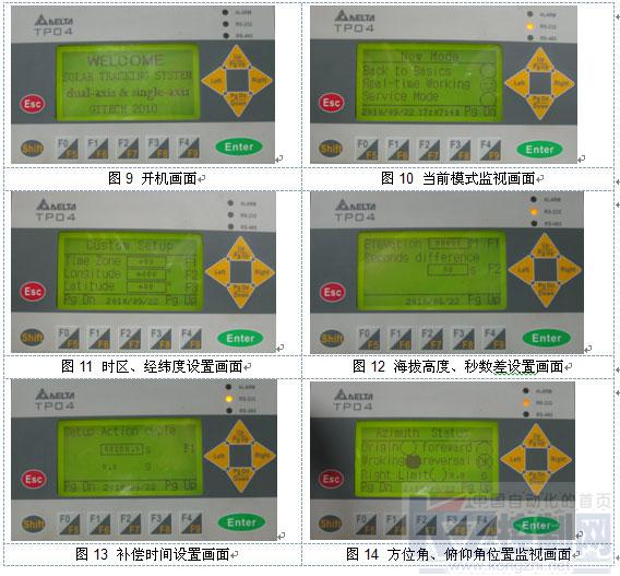

  7. 操作画面规划
功能键F1-----此键对应“监视”功能,按下此键后进入“监视”的下级菜单。
功能键F2-----此键对应“系统”功能,按下此键后进入“系统”的下级菜单。
功能键F3-----此键对应“参数”功能,按下此键后进入“参数”的下级菜单。
                      图8 操作画面
  状态显示-----方位角电机的运行状态、方位角位置信息 、俯仰角电机的运行状态 、俯仰角位置信息。
  运行时间-----方位角/俯仰角执行追日的时间、剩余时间显示。
  模式选择-----用户可选择实时追日模式(默认)、原点回归模式、维修模式。
  控制功能-----根据当地地理位置及当前时间位置实现追日功能; 根据天气情况(大风/大雨)自动选择停留位置。
  报警功能-----实时监测各极限开关状态,当极限开关发生故障时提示故障,同时追日机构回归原点位置。
   参数设置-----设置追日指令参数,如当地时区、当地经纬度、日期、当地区时、 海拔高度、方位角及俯仰角修正、方位角及俯仰角追日时间补偿、 追日周期等参数。
  8.故障诊断
  三、操作画面

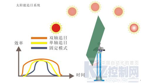

  DVP16ES主机内建SPA指令,使追日功能变得更加方便、准确、快捷。该系统使用双轴追日,大大提高了太阳能的利用效率。
                        图15 固定模式,单轴追日模式及双轴追日模式不同时间段效率曲线
