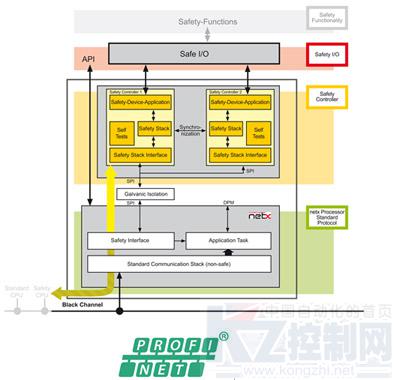

  所提供的经验证安全设计开发包融入了模块化的设计理念,因此,能够快速、简单的开发出带安全功能的产品。从技术上讲,安全设计开发包包括两个部分,硬件和软件组件,各有其优势。
  预认证的硬件组件:由于每个组件都已经通过了安全认证,因此,产品的设计要求完全遵循IEC 61508或DIN EN ISO 13849-1标准。当然,每一个新的产品设计和认证也是必需的,以保证各自产品能够长期有效的安全运行。使用预先认证的产品,虽然不能取代安全产品的最终认证,但是能够很大程度的加速和简化认证流程。
  模块化的软件设计:所有软件组件都是基于模块化的设计,并且都提供标准的软件接口。这给产品开发人员带来了至关重要的优势,通过使用现有的各种组件,不仅能遵守安全规范相关的各种要求,而且能灵活、迅速的开发应用。
   随着实时工业以太网协议Profinet在全球的迅猛发展,德国赫优讯不仅推出了基于PROFINET IO RT/IRT的最新协议规范V2.3版的协议栈,并且也和MESCO率先推出PROFIsafe的安全通讯解决方案。目前,在欧洲和北美地区,也已经有客户开始了相关的项目技术合作。此外,德国赫优讯将与MESCO在安全解决方案上继续保持深度合作,将推出基于其它工业通讯协议所支持的CIPsafe、OpenSafety和FSoE规范。
