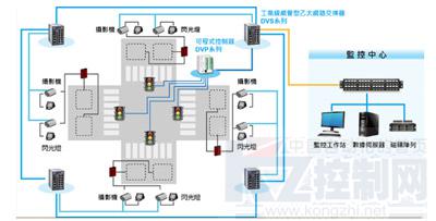

   应用背景和问题点:在一般车流量较多、交通要道的十字路口,常见许多违规车辆闯红灯、超速或压线,影响用路人安全和道路顺畅,甚至造成交通事故。为了确保交通安全和顺畅,台达提供红灯越线感测摄影系统解决方案,通过网络串联感应、监测系统,进行十字路口红灯越线违规监测管理。
  台达解决方案:台达采用环形网络结构,在十字路口东、西、南、北等四个方向架设台达工业级网管型以太网交换机DVS系列,通过以太网络链接对应方向的摄像机,同时进行四方串联后,再通过光纤将路口的监控信息上传至现场监控中心,车辆检测器的信号能够触动感测系统,进行违规抓拍。此环形网络无需使用光纤收发器,同时能够减少网络节点,结构简单,大幅降低故障率。
  台达提供红灯压线感测摄像系统解决方案,通过网络串联感应、监测系统,进行十字路口红灯压线违规监测管理。详见图1。
                         图1:台达提供红灯压线感测摄像系统解决方案

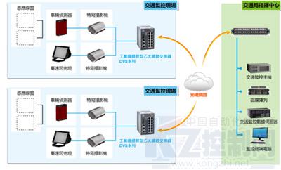

  应用背景:为解决信息收集和一体化管理的目标,台达除了提供红灯压线感测摄像系统解决方案之外,也通过台达工业级网管型以太网交换机DVS系列和光纤网络整合,建构一套通讯传输和数据管理系统,将交通监控现场搜集的信息统一传输至交通局的总控制中心,进行存档和管理。
  台达解决方案:台达采用双层星状网络结构,在现场架设台达工业级网管型以太网交换机DVS系列,通过嵌入式控制主机将违规信号发送至全景摄像机,进行违规抓拍举证,并将违规车辆信息传送至监控中心,再利用服务器进行牌号识别。这种双层星状网络结构扩展性高,搭配内建光纤接口的台达DVS系列,抗干扰能力强,同时能够彻底解决使用光纤收发器造成网络节点多可能引起的故障问题,而其耐温性高及备用电力设计,更大幅提升系统可靠度及安全性,是完美的一体化交通监控解决方案。
  台达智能交通监控解决方案采用台达工业级网管型以太网交换机DVS系统,具有耐温性高及备用电力设计,串联光纤网络进行高效信息传输,大幅提升系统可靠度及安全性,是完美的一体化交通监控解决方案。详见图2。
                          图2:台达智能交通监控解决方案
