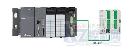

  通过DVP10SCM实现CPU530-EN与DVP28SV的数据交换。
  5 系统结构
                                   图1 系统结构图
  6 操作步骤
  6.1 硬件配置步骤
STEP1:连接DVP10SCM模块的COM1(D+/D-)与DVP28SV主机的COM2(RS485+/RS485-)。

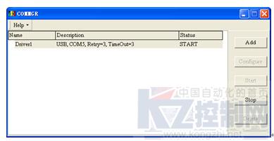

STEP3:开启COMMGR。

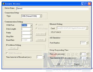

STEP4:点击“Add”按钮,弹出“Create Driver对话框”,首先为Driver标识一个自己喜欢的名字,默认为Driver1,根据PC与CPU530-EN的连接方式设置相关参数,如Connection Setup\Type、Communication Setting等。本例中,PC与CPU530-EN采用USB连接,PC COM Port为COM5。
                              图2 Create Driver对话框
STEP5:完成以上设置后,点击“OK”按钮。
STEP6:启动设定,如图3所示。
                             图3 启动设定界面

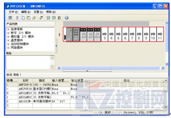

STEP10:双击左侧“HWCONFIG”,弹出“HWCONFIG对话框”。
STEP11:选择“设置”>>“侦测(S)”。
STEP12:侦测完毕,如下图所示。
                                 图4 侦测结束界面
    备注:默认情况下,系统会将D0~D17配置为DVP10SCM的输入装置,因此当实现AHCPU530-EN与从站数据交换时,请注意以下两点:
(1)在使用AHCPU530-EN装置时,避免使用D0~D17;
(2)修改AH10SCM模块的输入装置默认配置。

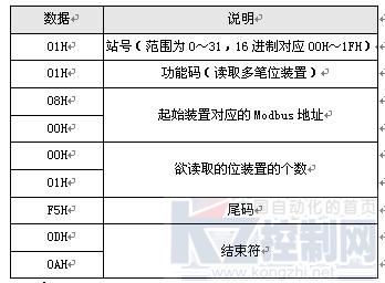

  通过数据抓取软件采集DVP10SCM与DVP28SV之间通讯数据,数据如下:
  读取M0时的数据如下:
DVP10SCMDVP28SV,传送报文:01 01 0800 0001 F5 \x0D\x0A
DVP28SVDVP10SCM,接收报文:01 01 01 01 FC \x0D\x0A
传送数据寄存器(发送报文):
  表1 发送报文说明

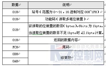

 接收数据寄存器(接收报文):
  表2 接收报文说明
