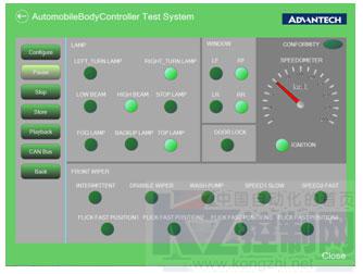

    车身控制器功能测试系统,模拟实车电气负载和其它控制器单元,测试各个车身控制器功能是否满足设计需求。被测系统包括雨刮、门锁、车窗、内灯光、外灯光、仪表、防盗安全及其他辅助系统。系统具有测试数据采集、存储和自动报表生成功能,以及良好的人机界面,为车身控制器功能测试和整车集成测试提供支持。
  系统功能
1. 手动测试通过手工操作按键模拟各种开关和变量进行测试,与传统测试类似;
2. 自动功能测试:通过计算机控制各继电器模拟各种开关和变量进行自动测试,不需人为干预,提高测试效率。
3. 加载模拟负载、实际负载进行测试。
4. 每一个子功能测试项均可在各点火状态下进行测试。
5. 测试过程中,可通过CAN总线诊断车身控制器配置信息,进行不同功能配置项的测试;
6. 进行测试数据处理、显示、存储并自动生成测试报表。

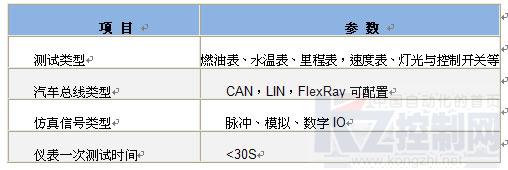

  系统参数

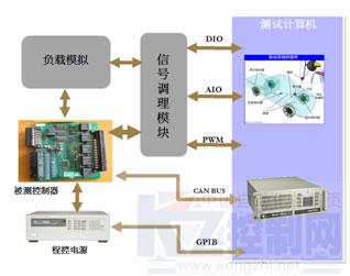

 系统详解
 1、 使用研华工业级计算机和高精度数据采集与控制卡,信号周期小于1ms,信号采用隔离保护,防止误操作,延长使用寿命;
2、 灯光系统负载模拟(转向灯、前雾灯、大灯、刹车灯等)。车窗、雨刮、门锁等负载。
3、 汽车仪表测试整合多种汽车总线,标准配置为CAN总线,根据测试需要可扩展FlexRay和LIN总线
4、 通道复合应用。
5、 提供专门的测试接口
