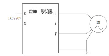

                             图1 变频器主回路配线图

  变频器上电前,检查配线是否正确,接地布线是否良好可靠。

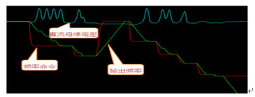

  用监控软件查看运转时的波形:
             图2 加减速时的变频器频率命令、实际输出频率、DCBUS电压波形
  上图中所示为电机从100000转开始,进行多次减速加速运转时的波形,可见,在加减速时间为10s的情形下,由于减速时电机回升能量造成变频器直流母线电压上升,触发变频器过电压失速防止功能,直流母线电压达到失速防止准位时,输出频率停止减小,电压恢复正常时,输出频率才继续接近给定频率,说明变频器的失速保护功能能够有效的控制变频器输出,防止失速,保证了设备的安全正常运转。
