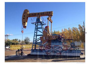

                            图1 抽油机
  抽油机为该油田主要的采油设备,数量多、耗电高,存在功率因数低、谐波含量高、能耗大的典型电能质量问题。通过对抽油机电控技术研究分析,提升抽油机功率因数、降低谐波含量、高效回馈发电状态时的电能,是实现抽油机提升电力品质、节能降耗的有力手段。电控节能主要从调压节能、变频节能、自适应节能、合理间抽等领域发展。

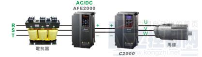

  2 项目方案
  台达为该油田抽油机配置37kW的AFE2000有源前端,此油井采用6kV/0.4kV的50KVA变压器供电,抽油机采用ZYCYT-280M-8/12高起动力矩多速电动机,电机功率为30/20kW,采油过程工作在30kW转速模式。台达AFE2000有源前端针对四象限运行负载,具备提升负载功率因数、降低谐波干扰、回馈电能的独特优势。
  3 项目配置
  项目配置如图2所示。
                      图2 台达AFE2000(37KW)+标配进线电抗器

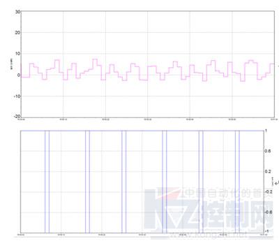

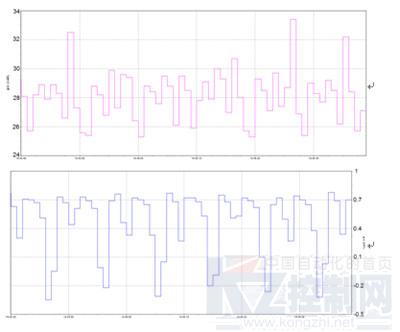

  提高功率因数, 减少无功损耗。
  抽油机的负载是交变的, 工作周期中时大时小。而在选用电动机时, 通常是根据工作周期中的最大载荷(例如启动转矩)来选配。电机的额定功率都是恒定的, 以不变的最大功率拖动时刻变化的载荷, 势必造成大马拉小车之类的浪费。这一现象会使电动机的电能利用率很低, 功率因数下降很多, 相应多占很多无功功率。抽油机采用AFE2000控制系统后,电动机平均功率因数由工频运行状态的(-0.3)0.7提高到(-1)1 , 减少了无功损耗。从而大大减小了供电电流,减轻了电网和变压器的负担,降低了线损。
                          图3 加装AFE2000前抽油电机的无功功率及功率因数
                         图4 加装AFE2000后抽油电机的无功功率及功率因数

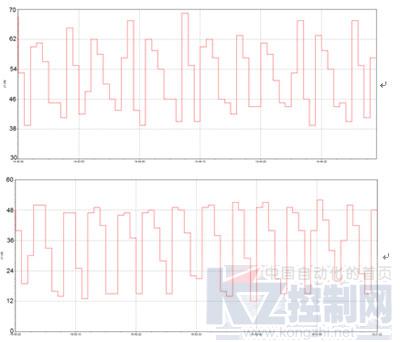

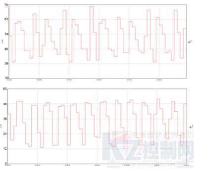

  减小电网冲击, 实现软启动。
  当电机在工频状态下启动时,启动电流相当于3~7倍额定电流,所以通常在电机带载启动时,会对设备和供电电网造成很大的冲击,导致对电网容量要求过高,且在启动瞬间产生大电流和震动,对设备极为不利。使用AFE2000控制系统后实现了电机真正意义上的柔性启动,使启动电流大大降低,既减少了对电网的冲击,也避免了对电动机、变速箱、抽油机等大机械的冲击, 延长了设备使用寿命。
                         图5 加装AFE2000前后抽油电机运行电流
