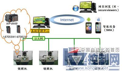

    原系统中没有工控机,无法远端控制,更无法设置权限管理,保证系统的安全性。因此,如何给不同的用户提供对应的权限来访问每台设备的控制系统是此案面临的挑战。
解决方案
    首先,在工厂内放置一台工控机,并安装上InduSoft软件,再通过InduSoft软件内的不同等级实现权限管理,即设置不同的用户拥有不同的权限,让用户输入预先分配好的密码登录软件,达到远端控制镀膜机的功能。其次,在镀膜机内安装PAC控制器及I/O模块,实现自动、手动、维修等功能。
    此方案整合了高端的SCADA软件——InduSoft,提供强大的数据整合功能,能为客户提供报表、趋势图,以及实时或历史报警记录等等,既能实现远程访问,又能兼顾安全。
结果
    InduSoft帮助品富镀膜机实现通过远程电脑进行对每台设备的访问及控制。
    通过InduSoft能够对不同人员进行权限管理、将整套系统的数据整合并保存记录。
    通过InduSoft的SMA功能可轻松使用手机或者平板电脑等智能设备进行实时访问。
