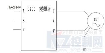

                              图1 变频器主回路配线图

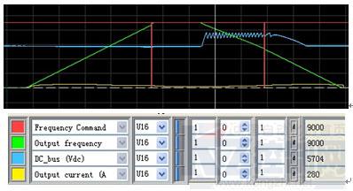

  用监控软件查看0~900Hz加速和减速运转时的波形。
                        图2 加减速时的变频器频率命令、实际输出频率、DCBUS电压波形
   由图2中所示为电机加速、减速运转时的波形,可见由于减速时电机回升能量造成变频器直流母线电压上升,触发变频器刹车电阻工作,直流母线电压维持在可接受范围内,说明变频器在快速加减速时能够有效控制变频器输出,在刹车电阻的辅助下,保证了系统的安全正常运转。

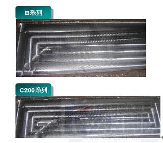

  本次调试也进行了C200重载切削测试,相同机台同样测试条件下,5.5kW C200与台达B系列5.5kW变频器驱动相同主轴电机,对切削工件效果进行对比,发现切削效果没有区别,C200驱动主轴电机的加工性能与同文件B系列一致,C200变频器在现场得到了用户的肯定。
                   图3 C200与台达B系列同样测试条件下切削效果对比,效果相同
