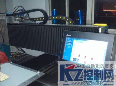

1 设备外观
     设备为某客户定制,此设备主要完成不同样式商标的点胶。设备外观如图1所示。
                                               图1 设备外观图

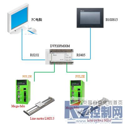

2 系统电气架构
     整个系统由台达运动控制器20PM作为主控,配合台达10寸人机界面以及HIWIN线性马达完成点胶工艺。PC电脑主要用于点胶路径规划和G-CODE下载。系统电气架构如图2所示。
                                              图2系统电气架构

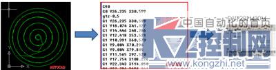

4 点胶原理简介
     本系统采用20PM的G-CODE功能完成客户的产品点胶,由于客户产品有矩形、圆形、圆弧、圆环、以及不规则商标,所以需要客户首先把商标进行1:1扫描,然后使用LOGOSHOP软件规划出点胶路径,并生成G-CODE下载至20PM。
     系统难点是无法一次完成,需要客户多次打样,寻找合适的路径,并且点胶对于加速度时间以及出胶延时、收胶延时、拉丝高度以及提前关胶距离等都有严格的要求。图4是点胶原理示意图。

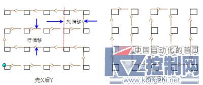

     6.1规则的商标点胶
     对于一些类似点、直线等规则的商标可以采用此模式,该模式又分先X后Y和先Y后X模式。如图6所示。
                             图6 规则商标的点胶模式

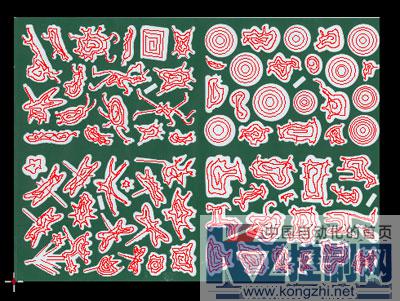

     6.2不规则的商标点胶
     对于不规则的商标,客户使用LOGOSHOP自行规划曲线路径,经转换后汇入PM进行曲线点胶,对于点、直线、圆弧、圆、椭圆、曲线,都可进行轻松绘制。并且可以自行设定出胶延时、开胶延时、提前关胶距离设定。不规则商标如图7所示。
                                      图7 不规则商标

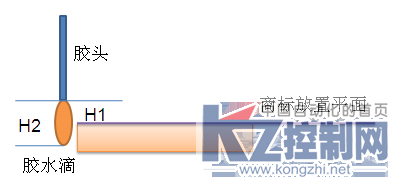

7 胶头高度设定
     胶头高度对点胶效果有很大的影响,通过测试发现,按照图8放置,并且保证H2>=2H1,效果比较好,否则易造成堆胶、少胶现象。
                                  图8 胶头高度设定

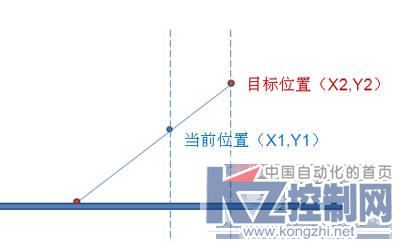

8 提前关胶距离实现原理
     由于胶水的特性,如果运动到位置后再关胶水,该点位置会有堆胶现象发生,如果能够让关胶发生在运动停止之前,则能让点胶效果更加均匀。实现原理是把当前位置和目标位置实时做差,如果小于提前关胶距离设定值,则停止出胶,待运动停止可消除堆胶现象。其原理如图9所示。利用公式- 即可算出实际的目标位置和当前位置之差。
                                      图9 提前关胶实现原理图
