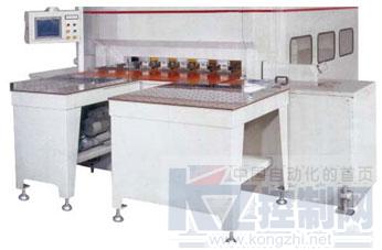

   在电子行业,线路基板裁切机需求量比较大,一个裁切机的裁切工艺好坏决定着基板材料的利用率,好的工艺对于降本增效有着不可估量的意义,同样裁切精度决定着板材的合格率,一个好的设备要有好的工艺流程及好的品质。基板裁切设备当中钻石刀切割机在PCB(印刷电路板)、塑胶板厂及电子行业应用较为广泛。PCB厂设备一般包含:自动拆解迭合系统、多层PIN对位迭合/拆解系统;CCL厂设备一般包含:自动拆解迭合系统、自动基材裁切设备、自动检片设备、淋膜包装机。单机设备包含:水洗机、热铆机、钻石刀切割机、圆角机、等。其中钻石刀切割机属于一个单机设备,在电子行业需求量与日俱增。
                                             图1 设备示意图

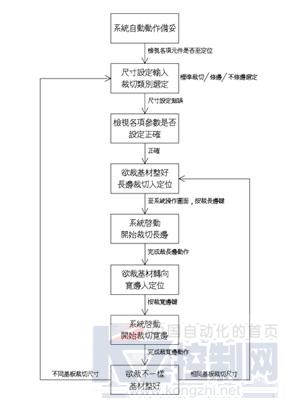

  2.1标准工艺裁切流程
  标准工艺裁切流程示意图如图2所示。
                                         图2 标准工艺裁切流程示意图

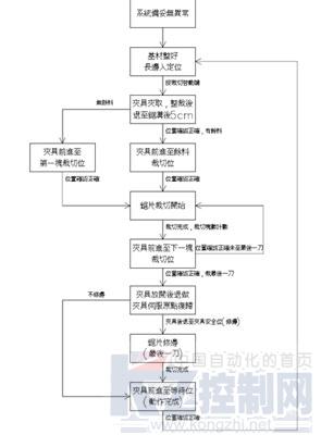

  2.3锯片裁切工艺流程
  锯片裁切工艺流程示意图如图4所示。
                           图4 锯片裁切工艺流程示意图

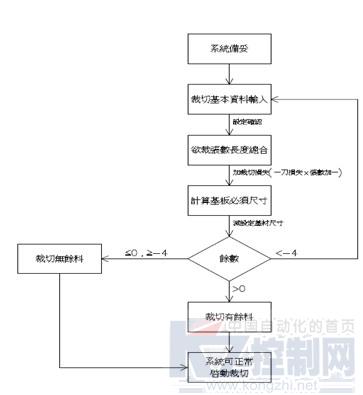

  2.4程序裁切工艺流程
  程序裁切工艺流程示意图如图5所示。
                                  图5 程序裁切工艺流程示意图

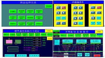

  3 设备操作界面
  设备操作界面如图6所示。
                                            图6 设备操作界面图

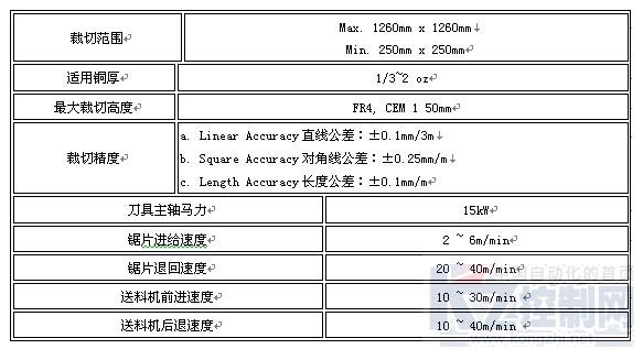

  通过以上的裁切工艺流程的执行,设备所能达到的裁切该设备加工裁切出来的成品满足了客户需求。总结起来有以下几点值得推广:成品裁切面光洁平整、不破裂,夹持面不压伤;高速度、高效率的精密裁切;采用光学尺定位,精度高;气浮式台面,兼具移动之便利性与不伤成品的特性;人机界面控制,操作方便,作业流程一目了然。参数如表1所示。
                                      表1设备裁切参数
