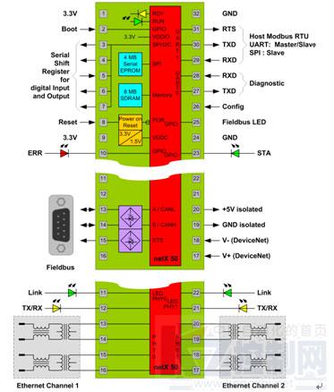

  netIC模块作为从站接口使用,用户只需要连接相应的物理连接头即可。同时集成了一个UART/SPI接口用于连接支持Modbus RTU协议的主机,一个UART接口用于连接配置与诊断软件,以及同步串行接口用于连接外部IO。模块的功能图如图3所示。通过下载不同的固件,可以支持目前市场上所有主流实时以太网协议。模块可以在出厂时预装固件,因此用户可以即插即用。
                              图3 netIC模块功能图
  因此,SCHNIER不需要为每一种通讯协议提供相应的模块,只需要简单地下载对应的固件,就能使smartE 310高压发生器应用于用户不同的通讯网络中。这不仅减少了需要备货的部件数量从而节约了成本,同时也将smartE 310产品高度紧凑的尺寸与易于集成入任何机器概念或系统环境的优势相结合,使其变成了一个高性价比的方案。
