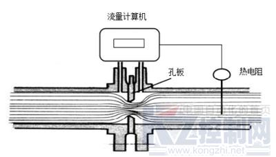

    Flobossl03计量系统主要由高级阀式孔板节流装置和美国艾默生公司的Flobossl03流量计算机组成。Flobossl03流量计算机独立完成压力、差压和温度的实时数据采集,通过内置的计算功能,得出标准状态下的瞬时体积流量和累积体积流量。
    高级孔板阀是结构新颖的流量计量节流装置,其特点是在进行流量计量的过程中,不需要停止介质输送,而可随时提取其孔板来进行检查或更换,操作快捷,密封可靠,如图1所示。
    3 Fobossl03流量计量系统使用
    Flobossl03流量计量系统包括测量孔板、热电阻和流量计算机,各组成部分只有正确安装组合后才能准确计量。
                                图1 Floboss 103流量计量系统组成
    3.1 孔板安装
    孔板应配有一段测量管以保证测量精度,测量管长度的标准是上游10D、下游5D长(D为直管段实际内径)。安装孔板前,要确认安装孔板的管道已吹扫,以防管道内杂物堵塞或损伤标准孔板。孔板的安装方向不能搞错,孔板入口尖锐边缘应对向流体的流向。
    管道通气之前,应将孔板放在孔板阀的上腔位置,等待管内气体稳定以后,再将孔板放至下腔位置,以避免瞬间的强大气流冲坏孔板,影响计量精度。

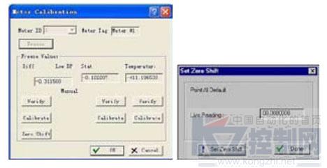

    4.3 零点漂移
    设备检修时,测量管内无气体流动,流量计算机仍然显示有流量计量,可以确定是差压信号出现零点漂移,要对仪表进行零点校正。调整零漂时,保持五阀组平衡阀打开(模拟一个无流量条件),来自标定仪表的管路压力或者操作静压作用于传感器。将ROCLINK软件与流量计算机连接,在Calibration菜单下进行操作,如图2所示。
