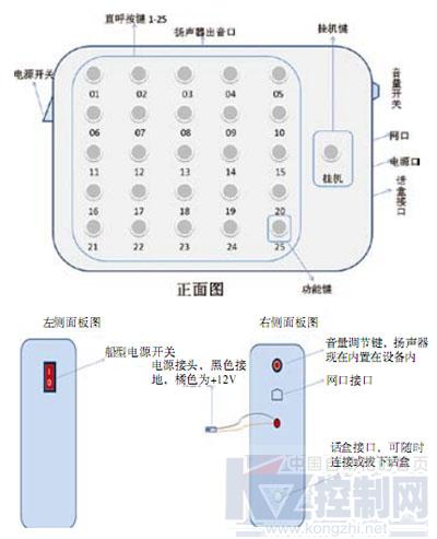

    (1)对机车无线调度终端进行了改进优化
    基于如何使司机愿意使用机车无线终端这个出发点,经过多次对DF-8和DF-7机车内设进行调研,并征求司机的意见,经多次修改,设计出了如图1所示的终端设备式样,交付厂家进行生产。新的机车无线终端实现了一键广播通话,便于司机操作使用,且扬声器音量和静噪可以随时调节,可以适用不同司机和不同环境。
                                      图1 终端设备改进优化

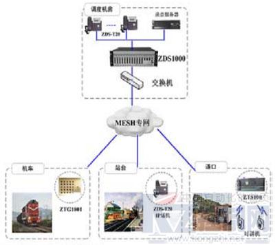

    (2)实现了有人道口值守人员与运行机车的实时语音通信
    为实现有人道口值守人员与运行机车之间的应急通信,我们对原有的IP电话系统进行了升级改造,采用了图2的设计:
                                           图2 IP电话系统升级改造示意图
    系统以 ZDS1000 为交换处理核心,采用无线 mesh 网络为承载,在道口增加一台ZTS100主机,通过 ZTS100 实现无线与有线之间的转换,实现无线对讲机、SIP 电话、以及无线对讲终端(ZTG1001)之间的任意呼叫。
    ZDS1000 安装在调度机房,并会配备有一部 SIP 话机,用于调度通信;在铁运公司每辆机车上各自安装一个 ZTG1001(东风为两套);在 6 个道口的配置了 ZTS100,并每个道口配有两台对讲机。系统内所有设备均通过 mesh 无线网络连接到一起。当道口需要联系机车终端时,可以通过对讲机的 PTT 键一键对机车组(11 辆机车)发起广播,所有机车组成员可以同时获知道口当前状态;机车终端 ZTS1001 也可以一键发起广播到道口组;行调和车站值班员也可以随时呼叫机车、道口;机房可以呼叫测试车站、机车、道口,并可以通过调度台软件观察所有设备实时状态。所有节点信息实现了及时化、准确化、网络化和移动化;所有节点可以随时了解其他节点信息,从而消除了不安全因素,提高了行车的安全。
