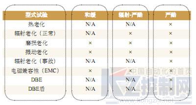

    在三代核电站的环境鉴定中,将环境分为和缓环境、辐射-严酷环境和严酷环境三类,如表1所示。
    3.1 和缓环境仪表鉴定
    和缓环境是正常运行工况和仅有抗震要求的设计基准事件(DBE)异常工况区域的环境状态。应用于和缓环境的仪表,设备鉴定前应使用分析的方法确定其是否存在老化机理。
    位于此类区域内的且没有明显老化机理仪表可以不要求鉴定寿命。位于和缓环境的仪表存在显著老化机理时,必须进行老化试验,并且根据已知的显著老化机理和可靠性数据确定仪表的设计寿命。
    3.2 辐射-严酷环境仪表鉴定
   高放射性环境是指设备所处环境高于一定辐射水平,无论其他的环境条件处于正常或非常状态。当设备所处环境放射性累计剂量超过104rads(102Gy)(γ)[对设备中的I&C 电子和微处理器部件为103rads(10Gy)(γ)]时,环境鉴定试验中应包括辐照老化试验。
    3.3 严酷环境仪表鉴定
    严酷环境是指冷却剂丧失事故(LOCA)、主蒸汽管道破裂(MSLB)或高能管道破裂(HELB)条件下安全壳内的环境和高HELB事故或LOCA 事故后安全壳外的环境。
    对处于严酷环境的设备进行鉴定应采取试验法或者试验加分析的方法。试验应包括热老化试验和机械老化试验、辐照试验、极端环境条件试验、地震和振动影响试验。仪表的环境鉴定试验应根据设备所处的特定工作环境,并考虑一定裕量,按照IEEE 323-2003规定的顺序进行。
                               表1 和缓、辐射-严酷、严酷环境下的型式试验[2]
