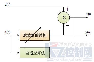

    2.1 自适应滤波器的结构常规滤波器具有特定的特性,输入信号根据滤波器的特性产生相应的输出。但是实际应用是反过来要求的,即对滤波器输出的要求是明确的,而滤波器特性无法预先知道,这就必须依赖自适应滤波技术。
    自适应滤波器的权系数可以根据一种自适应算法来不断修改,使系数的冲激响应能满足给定的性能。图1为自适应滤波器的一般形式。
                                      图1 自适应滤波器结构图

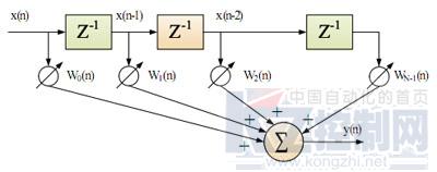

    自适应滤波器有两个独立的部分:一个按理想模式设计的滤波器,一套自适应算法,用来调节滤波器权系数使滤波器性能达到要求。自适应滤波可采用FIR或者IIR结构,由于IIR滤波器存在稳定性问题,因此一般采用FIR滤波器作为自适应滤波器的结构,自适应FIR滤波器结构可以分为三种结构类型:横向型结构、对称横向型结构、格型结构。本文采用的是自适应滤波器设计中最常用的FIR横向型结构。图2为横向滤波器的结构示意图。
                                      图2 横向滤波器的结构示意图
    其中x(n)为自适应滤波器的输入;W(n)为自适应滤波器的权值:W(n) = {W0(n),W1(n),W2(n),…,WN-1(n)};y(n)为自适应滤波器的输出:

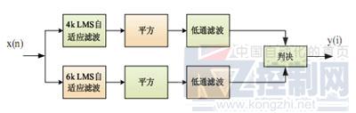

    本文以2FSK信号的解调为实例,分析LMS自适应滤波在DSP上的实现。2FSK信号的频点为4kHz和6kHz,采样频率40kHz。其解调过程如图3所示[3]:
                                         图3 2FSK信号解调框图
    为了能实时解调2FSK信号,要求经过一个码元周期内就能对2FSK信号的该码元进行解码判决,为了达到这个要求,必须在一个采样间隔内完成对2FSK信号的两次LMS滤波、平方和低通滤波处理。因此,要求DSP能快速实现LMS滤波。

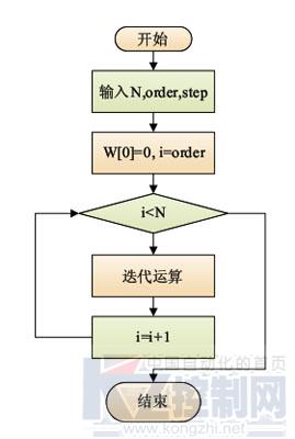

    按照这种设计思想,我们在TMS320VC5416 上实现20阶LMS算法的自适应滤波器,分别采用C语言和混合编程的方法来实现。图4为DSP实现的程序流程图,整个实现过程主要分为3步:
    (1)滤波运算的相关运算单元、寄存器以及变量的初始化;
    (2)根据输入的采样值计算滤波器的输出求出误差;
   (3)根据LMS算法的迭公式更新滤波器的参数,有新的采样输入后转入下一次执行。
                               图4 DSP实现LMS算法程序流程图

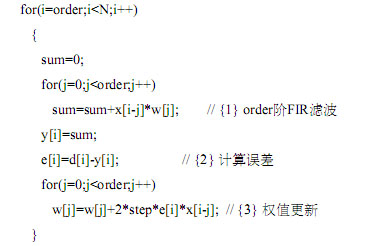

   在编写程序的初始化阶段,首先应该进行自适应系数、缓冲区、变量的初始化,并设置缓冲区的地址以及数据和程序在存储区内的分配,基于LMS自适应算法的输入数据逐步输入到数据缓冲区,每输入一个采样数据,进行一次LMS自适应滤波运算。因此,每次输入的新采样数据前,数据缓冲区高位地址的数据依次向低位地址数据移动,新采样数据被存放在数据缓冲区的最高位地址,清除最低地址数据。x(n),y(n),d(n),w(n)分别定义为不同的存储空间。以下是实现LMS自适应滤波的一段C语言代码,省略了初始化和对滤波结果的处理。
    程序中最外层循环每执行一次,实现一次LMS自适应滤波运算。第{1}、{2}、{3}步分别实现公式(1)、(2)、(4)。

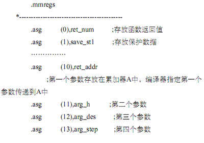

    (1) 参数传递
    函数调用前,将参数以逆序压入运行堆栈,即最右边的参数最先入栈,然后自右向左将参数依次入栈。但是,对于
TMS320C54X,在函数调用时,第一个参数放入累加器A中进行传递。若参数是长整型和浮点数时,则低位字先压栈,高位字后压栈。若参数中有结构形式,则调用函数给结构分配空间,其地址通过累加器A传递给被调用函数。
    (2) 结果返回
    函数调用结束后,将返回值置于累加器A中。整数和指针在累加器A的低16位中返回。浮点数和长整型数在累加器A的32位中返回。
    (3) 函数调用时需注意的一些问题
    参数不是由被调用函数弹出椎栈,而是由调用函数弹出。因此调用函数可以传递任意数目的参数至函数,而且函数不必知道有多少个参数传递。
    在汇编程序中,除了自动初始化全局变量外,不要将.cinit段用作其它用途。C程序在boot.asm中的启动程序认为.cinit段中放置的全部是初始化表,因此将其它一些信息放入.cinit段将产生不可预料的结果。

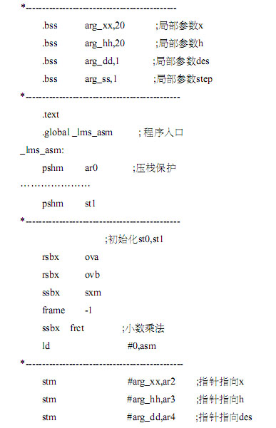

    如果要定义在C程序中访问的汇编变量或调用的汇编子程序,则必须在汇编程序中用.global说明为外部。|
    3.2.2 用汇编实现C语言函数
    用汇编语言实现LMS自适应滤波器的算法,并根据这些规则和接口规范,将编写的汇编代码编译成能在C语言下调用的函数。

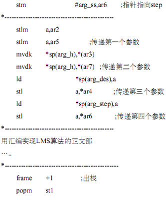

    将被调用的LMS自适应滤波函数设计为int lms_asm(int x,int *w,int *des,int step),其中x表示一个新输入的采样数据点,w表示存放FIR滤波器系数的首地址,des表示存放期望数据的首地址,step为步长,返回值是经过LMS自适应滤波后对应的输出。以下为该函数的汇编实现方法,由于篇幅限制,主要列出函数接口部分,省去了LMS自适应算法部分:
