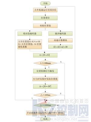

    3.1.1 位置检测
    从功能上来看,PLC获取的位置值是否精确是位置控制能否达到要求的关键因素,因为位置值是通过传感器测量,位置环控制都是在PLC程序里面实现,而PLC程序出错的概率非常低,因此大车位置的测量非常重要。
    为了确保测量的位置值准确反映大车的位置值,在PLC程序中采用2种方法同时计算位置值:
    (1)绝对值编码器
    分别在大车刚腿、大车柔腿安装绝对值编码器,方便刚腿侧和柔腿侧位置值的测量。
    (2)高速计数模块
    高速计数模块 FM450-1/FM350-1接收大车刚性腿和柔性腿电机的脉冲(增量)编码器信号,通过高速计数模块计算脉冲编码器的脉冲数,来计算各自的位置。其原理是:电动机每旋转一圈,对应机构的移动距离是固定的,而电机转一圈,脉冲编码器发出1024个脉冲,这样每个脉冲就对应于一个固定的机构移动距离。
    在PLC程序中对以上2种方法测量的位置值进行比较,如没有偏差,则位置计算正确;如有偏差,则位置测量有误,不允许大车同步操作。

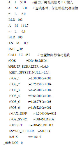

    同时为了进一步确保位置值的精确,还设计了位置限位开关对位置值进行设置和检测,具体为:
    在大车轨道旁边每隔25米安装一块磁铁,大车钢结构上相应位置安装一块磁力开关。调试时先将这些磁力开关触发时当前大车的位置值记录在rPOS_X中(X表示第几个开关),运行时当大车通过这些时,将PLC程序计算的位置值POS与rPOS_X 相比较:POS - rPOS_X = Pdif
    当 Pdif < 1000mm ,将偏差Pdif 补偿到POS
    当   Pdif ≥ 1000mm,大车停止,进行低速单边动作(只移动刚腿或柔腿),手动纠偏,将位置偏差消除,然后才能继续行走大车。这样大车每行走25米,位置值以及偏差可以校正一次,从而保证大车两侧行走一致。
    标准程序功能块如下:
    通过上面的2种测量方法和一种检测方法,获取的位置值非常精确,保证同步操作的准确和安全。图1所示为位置检测过程的程序框图。

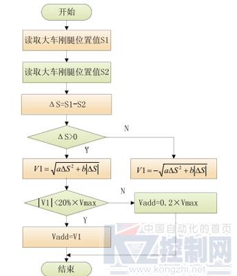

    为了达到位置同步,需要增加位置控制。在速度环之外增加一个位置闭环控制,即大车柔腿有三个闭环控制:驱动器里面的电流环和速度闭环控制,PLC程序的位置环闭环控制,具体为:
    (1)计算运行前大车刚腿和大车柔腿的位置偏差值ΔS。
    (2)以大车刚腿为主,大车柔腿为从,组成主从控制,大车刚腿只有电流环和速度环闭环控制,大车柔腿速度闭环外还有位置环控制。
    (3)当运行时,将同样大小的速度给定Vset发送给大车刚腿和大车柔腿,大车刚腿以这个速度给定运行,大车柔腿侧的速度给定是(Vset+Vadd )。
    (4)在运行过程中计算大车刚腿和大车柔腿的位置偏差值ΔS1。
    (5)运行过程中计算Vadd= F*(ΔS1-ΔS),即运行中位置偏差值折算成一个附加速度给定值给大车柔腿,使大车柔腿和大车刚腿之间没有相对运动,动态调节位置偏差,达到ΔS1=ΔS。
    (6)系数F的取值:根据经验值,大车柔腿取0.85,为经验值,根据响应速度适当调整 。
    (7)F和Vadd 需要在现场调试时取一个合适的值,即不要太灵敏也不要太迟钝;即运行过程位置偏差在允许范围内,同时从动机构的运行速度不要频繁大范围波动。
    (8)从动机构的故障和停止信号对主从都起作用,确保同时运行或停止。vvvvvvvv图2所示为位置闭环控制的程序框图。

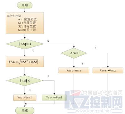

    3.3 纠偏控制程序
    大车纠偏控制的程序框图如图3所示:
    其中,大车运行速度给定VRef,刚腿速度VF=VRef,柔腿速度VFL=VRef+Vadd
                                 图3 大车纠偏控制的程序框图
