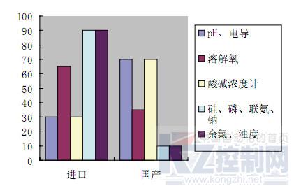

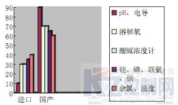

    国内自主品牌以北京华科仪、北京边华电、北京天宇沃特、北京时代新维、吉林光大为专业分析仪器生产商。北京华科仪、北京边华电以公司成立早,品牌认知度相对较高。这两年北京边华电由于产品及售后跟不上市场形式而快速萎缩,北京华科仪相对新建项目做得较好。北京天宇沃特是一家比较新的公司,注重新技术的应用,在产品上下的功夫比较大。北京时代新维以贴牌和代加工为主。这就是目前国内自主品牌水质分析仪表的市场格局。vvvv经过调研,国内新建电厂国内自主品牌及进口品牌各种类仪表所占比例如图1、图2所示
                    图1 国内新建火力发电厂工程进口品牌与国内自主品牌水质分析仪表市场份额对比
       图2 电厂基础上技改及扩建项目进口品牌与国内自主品牌水质分析仪表市场份额对比(且负责仪表的工程师有多年现场使用、维护经验)

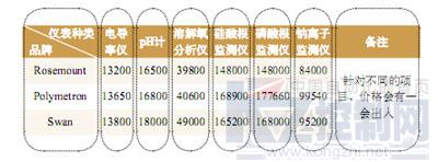

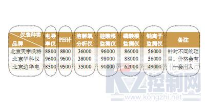

    5 电厂水质分析仪表的价格
    经过市场调查,进口品牌与国内自主品牌水质分析仪价格如表1、表2所示:
                                表1 主要进口品牌水质分析仪表的价格(元)
备注:以上价格是成交价
                                  表2 主要国内自主品牌水质分析仪表的价格(元)
    备注:以上价格是市场报价(市场报价一般低于成交价)

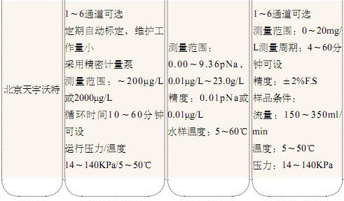

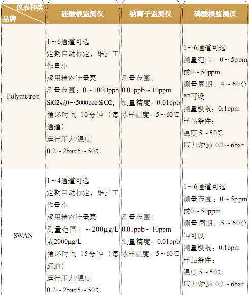

    6 进口及国内自主品牌水质分析仪表技术对比
    通过以上市场份额和价格对比我们可以看出:电导率表、pH计及溶解氧等价格较便宜的水质分析仪表主要采用国内自主品牌,但新建电厂工程中,硅酸根监测仪、磷酸根监测仪、钠离子监测仪等较昂贵的水质分析仪表大多数还是采用了进口品牌。那么,在这部分水质分析仪表中,国内自主品牌和进口品牌是否真的在质量上有很大区别呢?
    我们选择了国内自主品牌水质分析仪表种类最全的北京天宇沃特和进口品牌进行主要技术对比,如表3所示。
    通过以上对比我们可以看出,在较为昂贵的硅酸根监测仪、磷酸根监测仪、钠离子监测仪上,国内自主品牌和进口品牌已无差距。

                                    表3 北京天宇沃特与进口品牌技术指标对比
