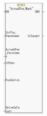

    机械手控制系统采用德国西门子中高端可编程控制器,本控制器具有两种通讯接口,Rj45和RS485,分别支持Ethernet和Profibus-DP通讯协议,本应用中Rj45接口用于与上层监控网络进行信号交互,RS485用于与伺服驱动器之间连接,进行总线通信。
    PLC逻辑控制程序通过西门子STEP7软件进行编程,同时利用软件中功能块编制功能,可针对伦茨9400伺服驱动器编制特殊功能块,在PLC程序中直接调用编制好的功能块就可以轻松地与伦茨9400建立Profibus-DP连接,实现机械手的定位控制、速度控制、坐标原点建立、力矩给定等控制功能。功能块可以进行加密处理,在不影响使用的前提下,可以有效保护技术知识产权,同时可以在同样控制架构的系统中直接使用功能块,有效降低技术门槛,缩减繁琐的程序量,降低程序出错率。

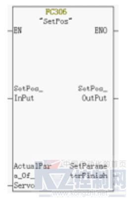

    自建主要功能块如图2~图4所示。

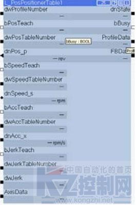

                                     图2 控制系统位置设定功能块

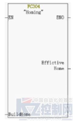

                                   图3 控制系统Homing点设定功能块
                                 图4 控制系统实际位置标定功能块

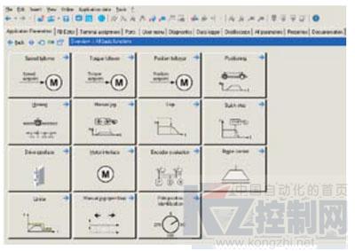

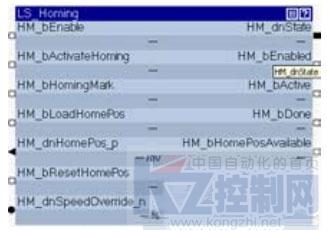

    机械手传动系统采用德国伦茨9400系列高端伺服驱动器和伺服电机,本伺服控制器选配RS485控制接口,支持Profibus-dp通讯协议,作为控制网络中的系统从站,受PLC主站统一控制;伦茨9400伺服控制器采用模块化配置和控制理念,各种接口和控制功能可以选用现有功能模块进行扩展。
    9400伺服驱动器通过Engineer Highlevel软件进行配置和编程,机械手运行的定位控制、速度控制、力矩控制、原点建立等运行控制功能均通过此软件进行编程后下载到伺服驱动器中,此软件采用模块化控制和编程思路,针对不同的项目应用只需要设置不同的功能块,最终在“FB_Edit”中编制控制程序。
    模块化控制及主要定位功能如图5~图8所示。

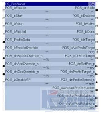

                                      图5 模块化控制图
                                          图6 传动系统定位功能块

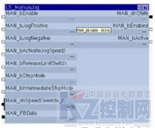

                                  图7 传动系统原点建立功能块
                                 图8 传动系统手动(示教)功能块

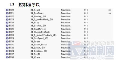

                                             图9 控制程序块
