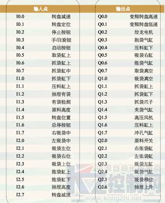

                                        表1 I/O分配清单

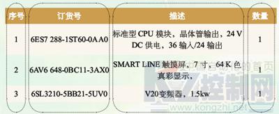

                                         表2 主要硬件配置表

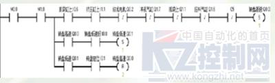

    PLC程序由主程序、画面密码、自动、参数和手动共5部分组成,部分程序如图所示。
    (1)主程序主要用结构化编程,结构化编程很清晰对程序进行修改,对设备动作进一步优化,同时降低CPU扫描周期;
    (2)画面密码主要是控制HMI画面切换和用户登录数据处理;
    (3) 自动就是在自动模式下根据设定的工艺流程自动运行;
    (4)参数主要是设定机构动作运行数据;
    (5)手动主要是在手动模式下手动操作运行。

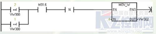

                                    图2 用户密码输入正确切换画面
                                        图3 转盘高速定位
