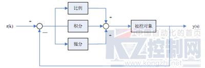

    PID控制,又称PID调节,它根据系统的误差,利用比例积分微分控制计算出控制量进行控制,目前核电站中常用的有P、PI,PID控制。其典型控制框图如下图,从图1上看是一种典型负反馈控制,其根据给定值与实际输出值之间的偏差,输出控制量调节被控对象,直到实际输出值等于给定值或偏差达到允许范围之内。
                                         图1 典型PID控制器控制框图
    PID控制器的传递函数为:
    其中, 为比例常数; 为积分常数; 为微分常数。
    核电站中除了上述单回路的PID控制,还有少部分的串级控制系统,其典型控制框图如下图2。串级控制系统的引入主要针对复杂的控制对象,在核电站中用于控制稳压器水位,其容量滞后大,干扰变化剧烈,频繁,控制要求高。
                                         图2 串级PID控制器控制框图
    从图中看,该控制系统为包括两级控制结构,副调节器位于内环,起到粗调的作用;主调节器位于外环,起到精调的作用。主调节器的设定值由外部给定,主调节器的输出作为副调节器的设定值。经过两级调节,可以提高复杂被控对象的控制精度。

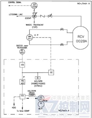

    核电站典型的单回路PID控制,如图3,是海南昌江核电厂1、2号机组容积控制箱(RCV002BA)液位的单回路PID调节,其目的是控制RCV002BA的液位在一个稳定的值,以维持反应堆一回路的水装量。容积控制箱的液位通过RCV011MN监测,当在容积控制箱水位高于给定值时,通过气动三通阀(RCV 030 VP)调节,将流入容控箱的流量减小,同时排往硼回收系统(TEP)的流量加大;当液位低于给定值时, 调节RCV 030 VP,将流入容控箱的流量增大。
                                   图3 容控箱液位控制模拟图

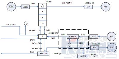

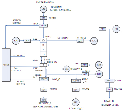

    海南昌江核电站的容控箱液位控制在INVENSYS公司的IA平台上实现,如图5所示。
                                图5 容控箱液位控制功能图
    其中,I/D是电流信号转换成数字信号的输入卡件;AINR(AOUTR)是冗余设置的模拟信号输入(输出)模块;AIN(AOUT)是IA平台软硬件的输入(输出)接口模块;401RG为IA平台软件的典型的PID调节模块;<表示401RG输出的上限;>表示401RG输出的下限;T是手自动切换的执行模块,自动模式下,选择INP1作为401RG的输出,手动时选择INP2作为输出;BCALC1/2是跟踪手动模式下的控制值,实现无扰动切换;401RC为手自动操作站。
    RCV011MN I/D采集卡采集到IA系统,再通过网络送到计算机监控画面(KIC)上实时显示,通过AINR模块获取采集卡的信息并检测信号有效性,送到PID调节模块(401RG)的测量端,与KIC上送来的给定值比较后进行比例运算,在自动控制模式下,通过AOUTR模块输出给RCV030 VP调节容控箱液位。若AINR和AOUTR模块检测到信号无效,则主控室的手自动操作站(401RC)报警,提醒操作员处理。

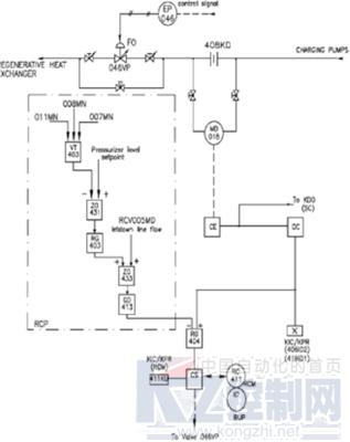

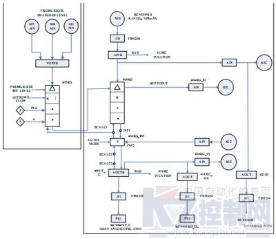

    如图6是稳压器水位的串级控制模拟图。
                             图6 稳压器液位控制模拟图
    该串级控制包含:
    (1)主调节器——稳压器水位调节器(RCP403RG)
    稳压器水位的整定值为反应堆冷却剂温度的函数,由冷却剂的平均温度和参考温度(由汽机压力得到)计算而来。测量值由RCP007、008和011MN三个稳压器水位变送器测量值,数据经过VT403处理后得到的有效平均值。整定值与测量值比较后取偏差作为RCP403RG的输入。RCP403RG为PI型控制器,积分环节的作用是消除稳态工况下实际水位与整定值间的稳态误差。
    RCP403RG的输出信号通过ZO433加上容控箱的下泄流量,得到上充流量的整定值,作为副调节器的输入。该信号有两个可调的限值,由函数发生器GD413实现:
    最小流量限值,以保证再生热交换器内冷却下泄流的最小上充流量,为的是防止下泄孔板下游出现冷却剂汽化现象;
    最大流量限值,保证运行中的上充泵的出口压力足以能维持反应堆冷却剂泵轴密封流量在一个可接受的范围内。
    (2)副调节器——上充流量调节器(RCV404RG)

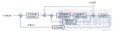

    主调节器输出给定的上充流量,由带1s滞后的PI控制器RCV404RG调节上充流量调节阀RCV046VP,达到调节稳压器水位的目的。其控制原理框图如图7。
                             图7 稳压器液位控制简化框图

    稳压器的液位控制也是在INVENSYS公司开发的IA平台上实现,如图8。
                                图8 稳压器液位控制功能图
    RCP007/008/009MN水位测量信号采集到IA系统,通过软件中的开发的选择模块AVERGE VOTER实现三个值的平均,送水位主调节回路作为测量值,整定值通过一回路温度通过固定的函数曲线生成,两者的偏差经过PI运算送到副调节回路,最终控制稳压器水位。

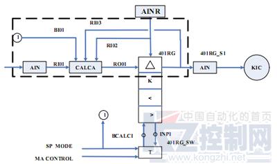

    4.1.1 手自动切换时输出无扰
    以上图5   RCV401RG为例,自动模式下控制器输出值为INP1,手动模式下输出值为INP2。当自动模式切换到手动模式时,如果INP1和INP2不等,会造成PID控制器的输出跳变,导致执行器出现扰动现象。
    针对上述问题,在功能图中增加CALCA模块,如图9所示。RI01(调节器输出)和RI02(手动模式输入值)都送到该模块。自动模式下,RO01(CALCA模块的输出)先跟踪并记忆RI01的值,而RI01的值为控制器的自动输出INP1,当切换到手动模式时,INP2的值为RO01,等于INP1,所以切换是无扰动。而手动模式下,INP2的值送到AOUTR后经过BCAL2和BCAL1反馈到401RG调节器,使INP1等于INP2,也实现了无扰动切换。
                                  图9 自动模式到手动模式无扰切换的功能图
